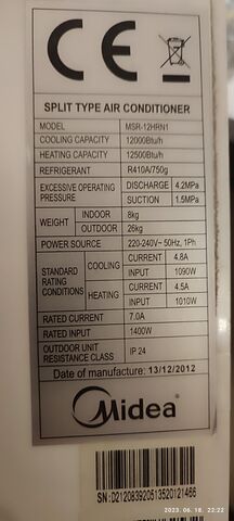

rostiron
Egy régi on/off 3.5 kw midea klimám van, és szeretném megtudni, hogy kb hány fokos levegőt kell neki befújni ? Lehet hogy csak beképzelem, de mintha régebben hidegebbet fújt volna.
Most kipróbáltam a beltéri tetején a beszívott levegő 24 fokos volt, a kifújt pedig 10-11 fokos. A mókuskerék low fordulaton.
Mennyi lenne az ideális hőfok ? -

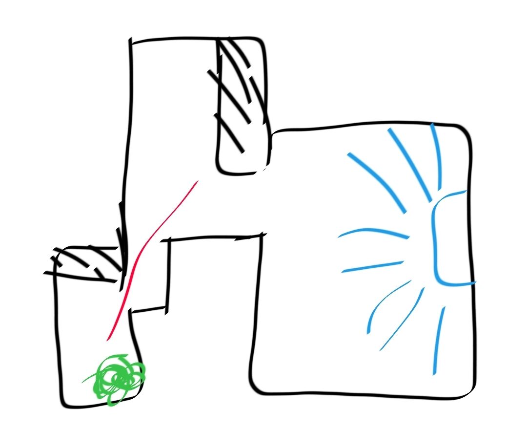

Miklósbácsi #68774 üzenetére
Megpróbálom, nem olyan nagy beruházás.
Elég gáz a rajz, bocsi, telefonról vagyok most.A kék a légkondi, a zöld helyre kell eljuttatni a hűvösret, és a piros vonalban pont nincs átlátás, vagyis a levegőnek kanyarodnia kell.
Emiatt nem gondolkodtam ventiben. De hátha mégis átmegy valahogy.
mjani1172
Ok.
Alul átmegy a hideg,(talán). A lábad fázik. És feljebb?
Nem véletlenül fent van a klíma. Lehet, hogy valamilyen szinten ez működik de szvsz nem nagy hatásfokkal. -
Miklósbácsi
Szia !
Én a hasonló problémát egy padlóra helyezett ventilátorral oldottam meg. A hideg levegő amúgy is alul helyezkedik el, a padlón álló közönséges szobai ventilátor szépen átsegíti a másik - harmadik szobába. Ha jól emlékszem, főleg ezért is vettem meg a ventilátort. A kísérlet 4 - 5 éve jól bevált és azóta alkalmazzuk. Egy hátránya azért lehet : meg kell szokni, hogy egy ventilátor és a vezetéke a járt útvonalon van. Különben felrúghatjuk vagy hanyatt eshetünk benne. Valamit valamiért....
Nyilván ki lehetne találni valamilyen elegánsabb megoldást is, de a lényeg marad, a hideg levegőt át kell terelni a távolabbi helységbe. Pár éve már szó volt itt erről, valaki azt írta, hogy a hideg magától is átfolydogál, de ennek a hatásfoka csekély ventilátor nélkül. -
