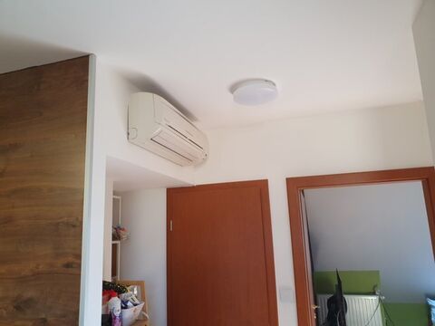

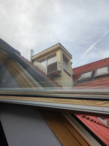

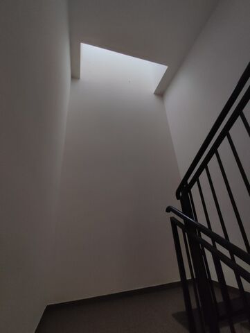

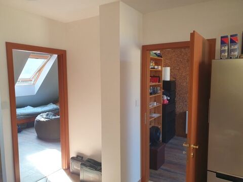

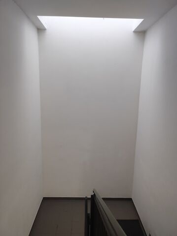

Este fotozok pár képet , hogy látható legyen a kültéri hol van , és honnét érhető el , és akkor ismét írok várom a titánok ajánlatát !
fecke78
Sikerült intéznem pár fotot
daikin sensira ftxf35d vagy daikin sensira ftxf35a -szeretnék , a különbséget nem tudom , talán az a az alexás ami nekem nem kell .
Telepítési területről rakok be képet , ez egy 2017 ben épült társasház ,
a klimával szemben van 2 haló azt szeretném hűteni
külső egység
ami a lépcsöházból
Ehhez szeretnék komplett megoldásra szakit . Régi le Új fel.
Árajánlatok jöhetnek
Köszönöm szépen
[ Szerkesztve ]
