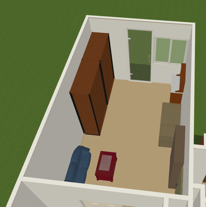

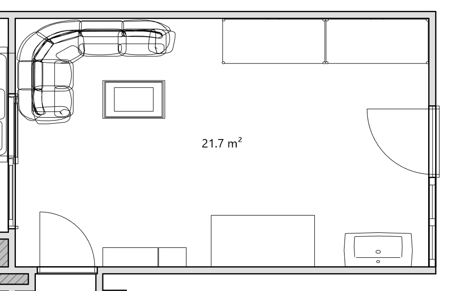

M3aN
Eredetileg a gardrób és az ajtó közé akartam. Második opció volt a gardrób és a sarokülő közötti rész, de a gardrób feletti csövezés, szerelés akkor ugyanúgy problémás lenne azon a 25cm-en.
Harmadik opció a gardróbbal szembeni, ablak előtti kisasztal fölé, de ott a kültéri-beltéri összekötése számomra bizonytalan, mert az ablak oldalt és felfelé is falig ér.
A villamos betáp a gardrób felett van kivíve az erkélyre, a sarokban. -
M3aN
Köszönöm a választ. A gardrób csak kb. 20%-ban fedné a beltérit, de így már értem.
Viszont szerelés kapcsán akkor a gardrób feletti faláttörés és csövezés is problémás lenne. A szekrényt szétszedni pedig nem akarom (költözést követően nem vagyok hajlandó), mivel 450kg, és 1 nap szétszedni-összerakni.
Ugyan olvastam az összefoglalót, de lehet el kellene mennem mobilklíma irányba. -

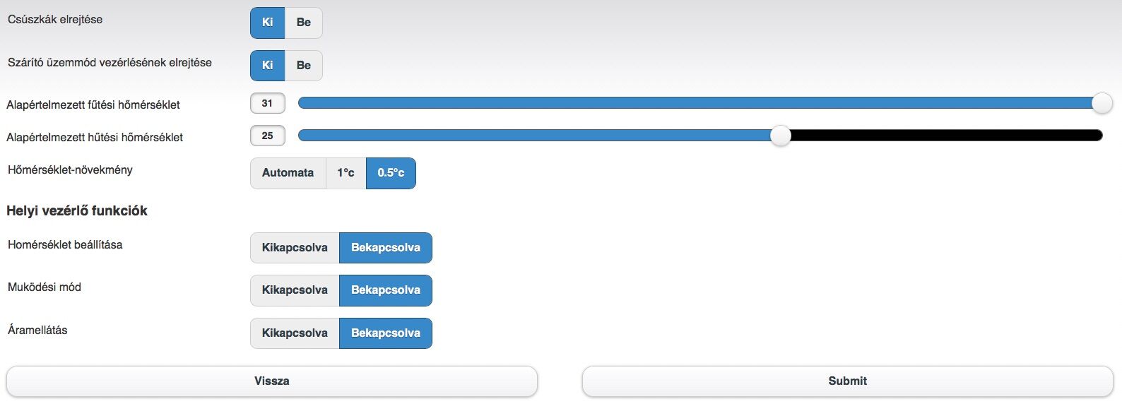

Galahed
Nem, ez az eszközbeállításokban van, nincs köze a távirányótóhoz, ráadásul akkor mi az az automata
Ezek a beállitások a számitógépről vagy mobiltelefonról való klimavezérlést állítják be. (azt most ne nézzétek, hogy a fűtés miért 31fok, csak próbálgatom
Amúgy igazad lehet, az app ban pl eltűnik a fél fok ha 1 celsiusra teszem... De akkor az automata?

Galahed
A klímabeállításokban mit jelent az hogy:
"Hőmérséklet-növekmény"
Beállitási lehetősége: - Automata ,1 Celsius fok , 0.5 Celsius fok "
Nagyjából sejtem, csak nem tudom pontosan. (időegység alatti hőmérséklet léptetés? Ha igen mennyi az az időegység?)Ezt konkrétan egy Mitsubishi klima beállításai között találtam.

M3aN
Nappaliba szeretnék klímát rakni, viszont nehézség, hogy a gardrób és a mennyezet között mindössze 25-26cm van. Lehetséges ilyen kis magasságú beltérit felrakni?
Ha ez nem megoldható, falon kívül kellene mindent csövezni kb. 4 méterre. -
