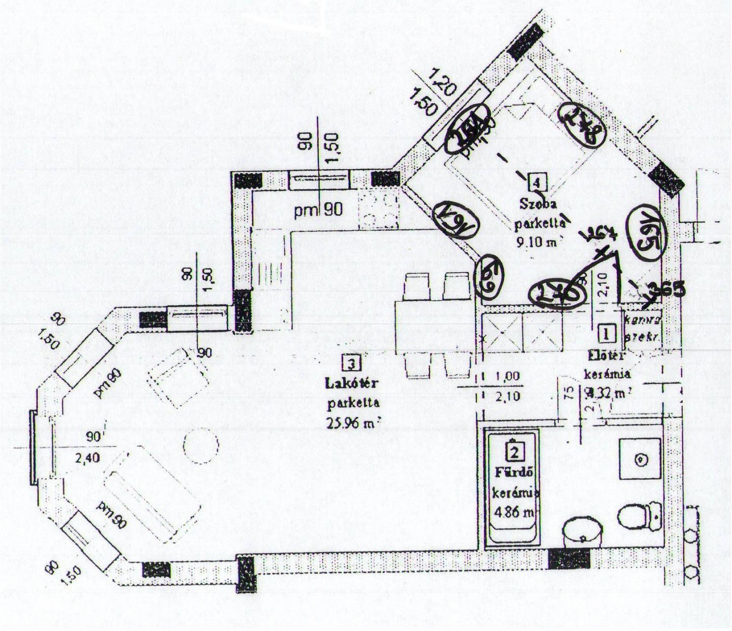

A segítségeteket szeretném kérni, a téma a szokásos: klímavásárláson töröm a fejem. Csatoltam, az alaprajzot.
Elsődlegesen a két pirossal bekeretezett helységet szeretném hűteni (egy klímával!): a nappali+étkezőt, illetve a szoba 1-et. A ház tájolása a jobb felső sarokban látható, jól szigetelt: 30 cm a tetőn, 10 cm a falakon. Szerintetek hova kell tenni a be/kültéri egységet, hogy a leghatékonyabb/leggazdaságosabb legyen?
A klíma, amit előzetesen kinéztem a következő: Samsung AR12HSSDBWKNEU. Mivel laikus vagyok a témában csupán a leírt paraméterek alapján választottam. Mi a véleményetek ezzel a géppel kapcsolatban? Van esetleg ami hasonló árkategóriában jobb/többet tud?
Köszönöm a válaszokat előre is!

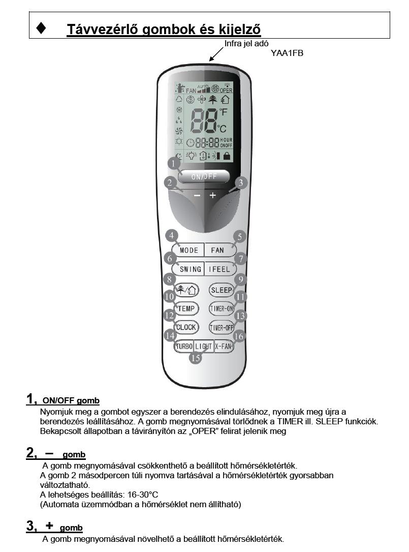

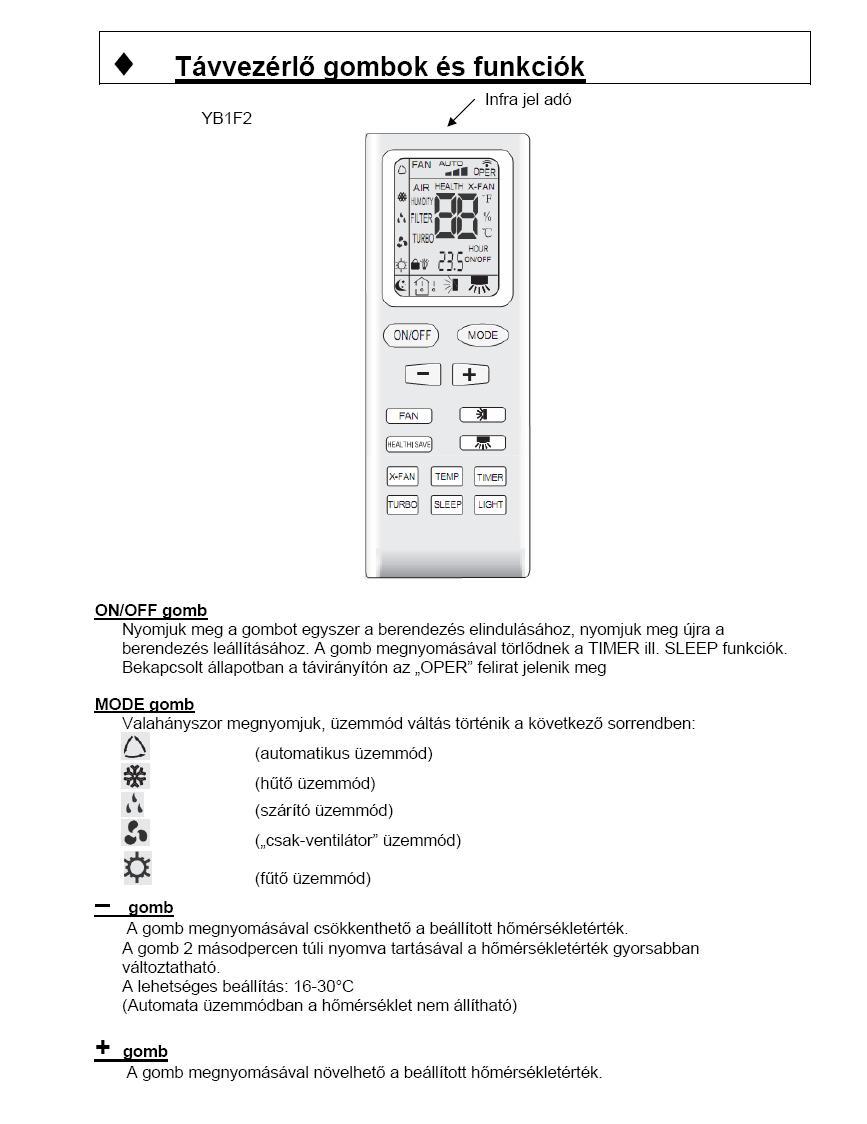

asha07lcc
Gree távirányítóből is nagyon sokféle van, mint ahogy egyéb márkák sem egy távval készítik a termékeiket.
A funkciók azonosak. Igaz a Daikin belépő medelljénél nincs 8c fagymentesítő fűtés meg I feel funkció.. De van olyan Gree modell is ahol nincs ilyen fűtési mód.
Rövidesen érkeznek hozzánk is a berendezések akkor pontosan kiderül fizikailag mi van benne. Szoftverileg meg a tapasztalat és a technikai anyag ad támpontot.
http://www.ebay.com/itm/4pcs-lot-GREE-GE-TRANE-Air-Conditioner-Remote-Control-YB1F2-YB1F2F-YB1FA-YB1FAF-/251510379638?nma=true&si=DvvwtKL2FJH%252BGyr9H5edfJFbhAE%253D&orig_cvip=true&rt=nc&_trksid=p2047675.l2557
Ez egy Gree távkapcsoló több modellverziója..... meg lehet nézni a márkajelzéseket amik hozzá kapcsolódnak.
érdeke ez az X-fan funkció....

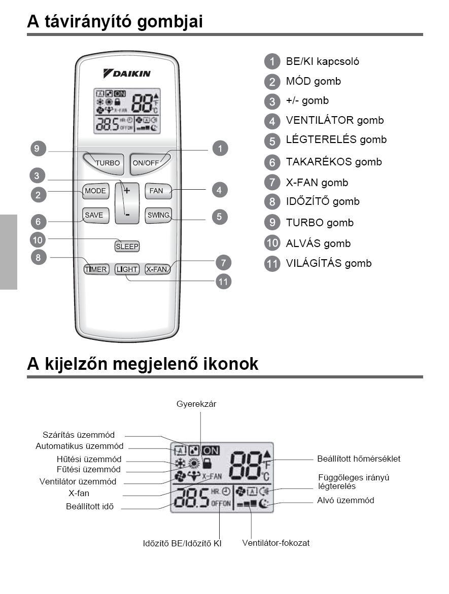

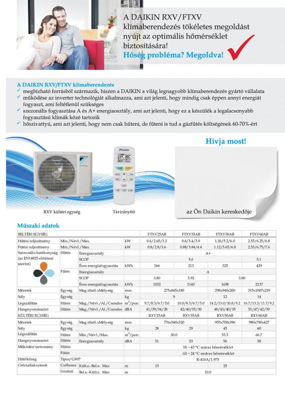

asha07lcc
Sőt az elérhető szolgáltatások is azonosak a Gree-vel. Meg a szabályzási tartomány , hangnyomásszint, beltéri légszállítás és a fizikai paraméterek méretek mm-re is azonosak.
Csakis a véletlen műve lehet
De hogy a két doksiban a grafikák is azonosak....
Egyébként tényleg megbízható jó gép.http://gree.wienkra.pl/files/produkty/cozy/Dokumentacja%20techniczna.pdf
40-41 oldal plhttps://www.buenotech-shop.ro/manual-utilizare-daikin/manual-utilizare-daikin-RXV60AB.pdf
17-18 oldal plDe hogy a két modell hibakódjai is azonosak....
42, oldal Gree 34. oldal Daikin

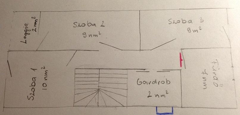

Jó estét mindenkinek!
Előre is elnézést kérek a skicc-ért de nem találtam alaprajzot és kézzel gyorsabb volt a rajzolás!Az alábbi alaprajzú tetőtérbe szeretném megoldani a nyári kánikula átvészelését! A ház 10 éve épült jó minőségű nyílászárókkal, aluredőnyökkel a fal 30cm-es porotherm rajta 8cm-es kőzetgyapot szigetelés a cserép alatt hőtükörfólia 20cm kőzetgyapot és újabb hőtükörfólia végül gipszkarton! A fürdő északkeleti a szoba1 délnyugati tájolású! A földszint 45nm2 egy légtér ahová a lépcső vezet nyitottan!
Az elképzelés az lenne, hogy a rajzon pirossal jelölt helyre a fürdő ajtó fölé kerülne a beltéri és a kékkel jelölt helyre a kültéri!
A keret meglehetősen szűkös 200 max.300e szereléssel együtt tehát a multi rendszerek és a Japán gyártók komolyabb termékei sajnos nem jönnek szóba!Megoldja vajon a problémát egy beltéri illetve ha van rá esély mekkora teljesítményű?
Ez egy sorház ahol a szomszéd tavaly szereltetett fel egy 3.5KW-os Samsung klímát a miénkkel teljesen megegyező alaprajzú lakásásba és állítása szerint 25-26C-ot kényelmesen tud tartani vele!
