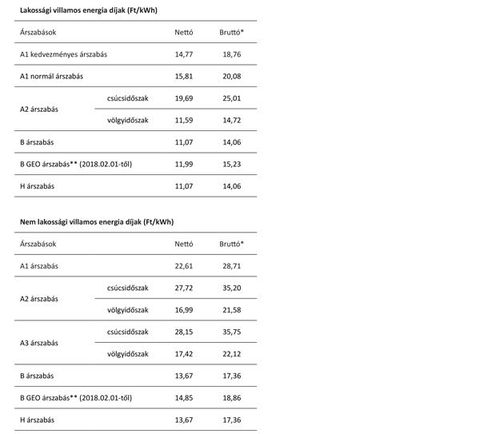

ha már h tarifa, napokban kaptam elműtől levelet, majd felhívom őket, az alapján csökkentették a h tarifa díját, br 14,06ft lesz
nappalit nem tudom h nevezik most nálam, a1 20,08 ft
azt tudom most nappaliért 40ft-ot, h-ért 24ft-ot fizettem eddig
ezt kaptam:szerk: itt a pdf, ami elműtől letölthető, "Villamosenergia Egyetemes szolgáltatói üzletszabályzat - Függelék"

Ha csak hatásfok-ár szempontból nézed, volt korábban egy számítás, ami alapján azonos hatásfok, és normál áram díjszabás esetén kb 3-szor drágább a villany. Tehát 3-as COP értéknél lesz egál (gáznál vehetjük 1-nek ezt), az alatt a gáz olcsóbb. H tarifa esetén ez ugye 2-re módosul, mert az ára a kétharmada... nekem az LTCA elvileg -20 foknál is még kicsit jobb, mint 2-es COP értékkel bír, tehát H tarifával mindig olcsóbb, vagy legrosszabb esetben egy árban van. ( nagyvonalú a számolás, de alapvetően szerintem elég a kérdés eldöntéséhez )
n@p@lm
Embörök!
Meddig lehet pariban a klímafűtés a gázzal szemben?
Mennyi kinti foktól olcsóbb a gáz?
H tarifával. -

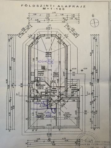

Panel I. em. középső lakás 20 m2-es keleti tájolású szobához szeretnék klimát venni. Főként hűtési célból lenne használva. Célár kb. 200 eFt
Az alábbiak közül szerintetek melyik lenne a legjobb választás, vagy esetleg tudnátok ajánlani ebben az árfekvésben jobbat ?
1. PANASONIC RE STANDARD RE9RKE INVERTERES SPLIT KLÍMA CSOMAG 2,5 KW
2. DAIKIN FTX25J3/RX25K OLDALFALI INVERTERES KLÍMA CSOMAG 2.5 KW
3. FUJITSU BASIC ASYG09LLCC/AOYG09LLCC INVERTERES SPLIT KLÍMA CSOMAG 2,5 KW -

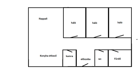

Nemrégen építettünk ki egy új építésű házban klímás fűtést. Az alaprajz kb. ilyen volt, lehet az arányok nem teljesen pontosak, de nagyjából. Az alapterület 90 nm.
A hőigényt energetikus számolta, - 15 °C-nél 8 kW, ezért két darab 6 kW hűtőteljesítményű légcsatornás készüléket terveztünk beépíteni. Mindkettő a padlásra került, az egyik a nappali-étkező részt látja el fűtéssel, a másik a három hálószobát+fürdő-Wc-közlekedő együttest. A mennyezeten függesztett álmennyezet van, amiben a világítás kapott helyet, valamint a befújások is ide kerültek, így gyakorlatilag semmilyen légáramot nem lehet tapasztalni a lakásban. H-tarifával működik a rendszer, de persze napelemmel fejleszthető 0 fűtésrezsijűvé. A teljes költség 1.800.000 forint magasságában állt meg, japán márkájú klímaberendezéssel. Ehhez jött még egy 300 ezer forintos hőszivattyús bojler, tehát 2,1 millió lett a HMV-vel együtt a teljes költség.
Láttam a gázos költségvetést is, utcáról gázbevezetéssel, radiátorokkal, kéménnyel, kondenzációs kazánnal, engedélyeztetéssel, az is másfél millió fölött volt. Csakhát ezzel nem lehet hűteni...

Idén kezdünk építkezni és érdekelne pár dolog.A fűtendő terület 3 háló és egy nappali-ebédlő,kb 80nm. Eddig a gáz volt a befutó ,de kétségeim vannak.Szellőztetést is szeretnénk mindenképpen. Van valaki akinek légcsatornás klímája van ami szellőztet is? Egy ilyen rendszer kiépítése kb mibe fáj? Van ismerős gépész,de még kotlik az árajánlaton. Szeretnék kicsit képbe kerülni. Előre is köszi.
