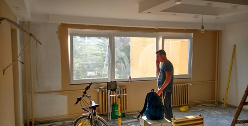

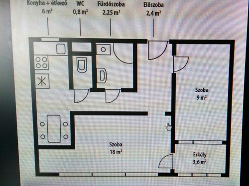

Szevasztok. Vásárlás előtt állok de nem Bízok a klimas haverom ajanlasaban. Gree, lg-t es a polartis ajanlotta persze mondta hogy a polar uj cucc es elvileg megbízható. Rá vágta hogy 3.5es kw kell nekem. Hozzászólásaitok alapján inkabb gree felé hajlok.
Segítségeteket kérem:
Panel lakás 40nmes légtér egybenyitott nappali konyha lett. Nyílászáró 3 rétegű üveggel van +redőny, ugyanez az erkélyen (szakmámba vág)
Nyugati fekvés de a 3 rétegű üveg nagyon sokat fog.
Kérdés :nézhetem a 3.2 /3 kW osakat is vagy csak 3.5kw? (max 8 10 evig szeretnénk ebben a laksban lenni)Csatolok képeket. Köszi a szakik segítségét. (L:/dl/upc/2016-05/29/80617_nghgqpqrmdloouyk_img_20160520_170734_hdr_1464506193424_jpg.jpg)(L:/dl/upc/2016-05/29/80617_nghgqpqrmdloouyk_img_20160520_170734_hdr_1464506193424_jpg.jpg)
