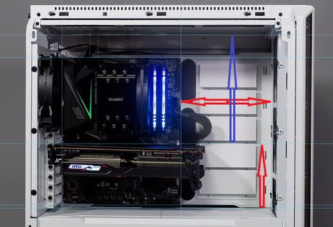

MPowerPH
#75294
Ha az adott fotót nézzük és elfogadjuk a minimális torzítást a szög miatt. (lehetne igazítani a képen, de így most gyorsabb volt)
Akkor (kb.):
- atx lap szélessége: 290px ami ugye 244mm => 1.18px / mm
- a vízszintes pirossal jelölt terület: 228px / 1.18 => 193mm (szerintem közelebb lesz a 190-hez.)
Visszaellenörzés:
- atx lap magassága: 359px / 1.18 => 304.x (mm-en belül vagyunk, ha a szabvány 305mm magasságot nézzük)
A függeleges vonalak esetében:
- piros: 265xp / 1.18 => 224mm
- kék: 157px / 1.18 => 133mm
- nem jelölted, de a lap teteje és a gép teteje között: 55px / 1.18 => 46mm -
MPowerPH
Kiratheonly
#75295
Koszonom! Brutalisan magas a haz, a kepekrol nem tunik annak. Itt meg van az a megoldas, hogy vagy forditva rakom be az alaplap talcat, es akkor a VGA magasra kerul, szivattyuk mehetnek legalulra. Vagy a masik, hogy az also PCI-E portba rakom a kartyat, es akkor nem kell riser sem, es a szivattyukat kicsit magasabbra helyezem. Boven van hely ezzel jatszani.
Azon filozok, lehet nekem a 600 -as szeria is eleg lenne.

Ejj, tudsz nekem mereteket adni?
Csinalok egy kepet, mire gondolok, es akkor azt behelyettesithetned nekek.
A 2db pumpa tuti odafer, csak a kartya mar nem fog riser nelkul.
Nekem mar kompletten megvan minden, szoval csak atkoltozok.
D5 Next flow sensorja nem mer jol, megneztem. Aquaero szenzorja nem nagy, siman befernek ora alulra.
A csoveket hatul vinnem el, de felul a hatso racsra raknek 4db pass through portot, ott mennenek ki-be.
Kiratheonly

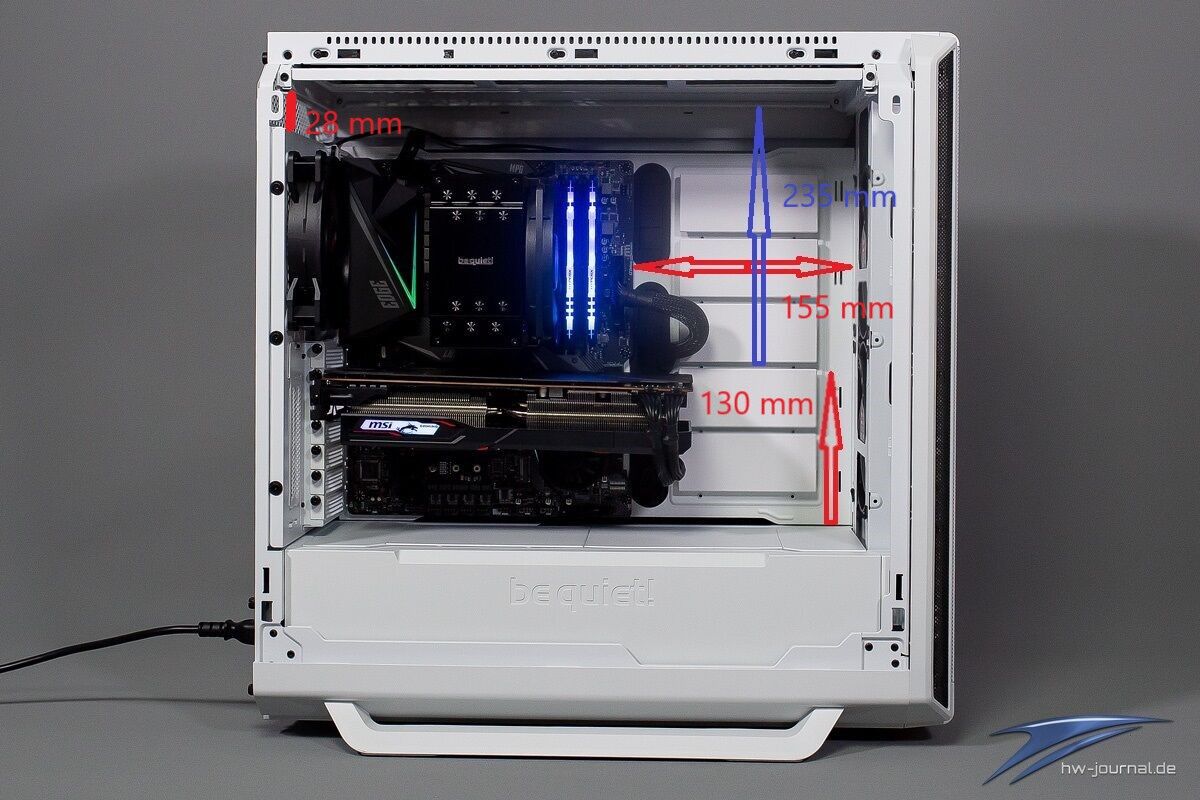

Pont errol a be quiet Silent Base 802 Window hazrol akartam kerdezni.
Hol talalok mereteket?
Erdekelne, hogy mennyi hely van pl. az alaplap szele(ATX) es az elso ventik kozott? 2db D5 Next es rajta 250 -es EK tartalyok kerulnenek ide, es egy RTX 3090, ami nem rovid. Azt nezem, hogy valszeg csak riser -er tudnam megoldani a kartyat, akkor nem logna bele a szivattyukba. Na de se keretet nem adnak, se kabelt.
Aztan erdekelne, hogy a hatso reszen mekkora hely van az alaplaptalca, es a boritas kozott? Itt vinnem el a csovezes egy reszet, 16 -os csovekkel, es valami space save 90 -es adapterekkel.
Harmadjara pedig, hogy hova a fenebe tudnam rakni az Aquaero kijelzojet?
Ugye elol nincs hely. Tan belefaragom az also boritasba, a pumpak ugyis ott lennenek felul, oda alulra meg meg a 2db flow metert is be kellene suvasztanom. Igy mondjuk kapora jonne, kabelezes szempontjabol a ventiken kivul minden egy helyen lehetne. -
