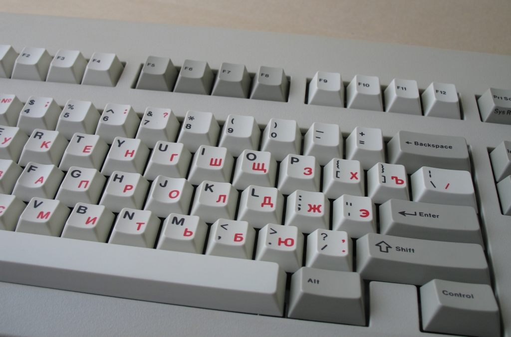

ilyen_85 #59228 üzenetére
Ja, KPR addont anno megvettem (többi részét még nem)
Vastagságra tetszik, nagyjából annyi, mint a BSP által '91-'94 között gyártott "olcsóbb" Cherry kupaké. (jobbra)
Betűtípusa sajnos Arial Rounded, így nem teljesen passzol az oldschool Cherry kupakokhoz
(Y2K utáni lézerezett Cherryken meg Helvetica van, azokkal meg azért nem...)G, R gombokon látszik leginkább a Cherry font (felül)/Helvetica (alul)/Arial Rounded különbsége.
