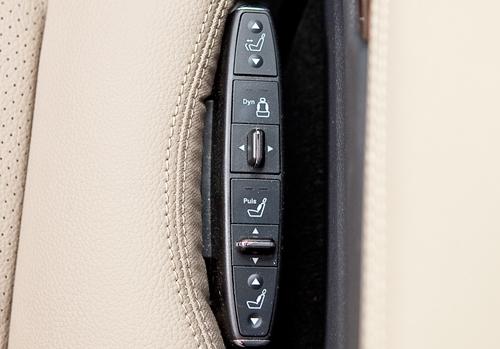

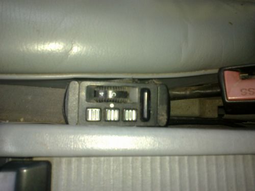

nekem így fest,
az újakban már ánuszmasszírozó is van
Robika11
Szerintetek ez mi?
