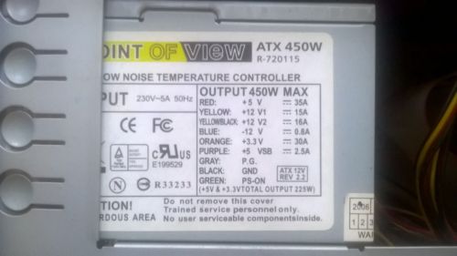

A kérdésem a következő. Van egy point of view tápom, egy C2D-s gépből, ránézésre kuka, de gondoltam megkérdem, hogy érdemes e vele foglalkozni, 450w -os. (legalábbis ezt írták rá
Ha van értelme lövök egy képet róla. A point of view tudtommal vga-ban utazik, nem vagyok biztos benne hogy ez a táp teljesen gagyi minőség, kérlek segítsetek. Szétszedni nem szeretném.
