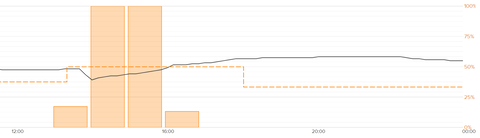

A fűtőkör hőmérsékletét kell állítani, nem bonyolult. A padlófűtés lomha, nem érdemes szakaszosan fűteni, inkább alacsonyabb hőmérséklettel folyamatosan, vagy minél hosszabb ideig a javasolt.
Nálam ugye fordított a helyzet, mert a hőszivattyú inkább aluméretezettnek, vagy éppen jónak mondható. Átmeneti időben itt is elég a napi 2 órányi fűtés, csak a komfort miatt, hogy ne fázzon a lábunk. Télen, olyan -5 fok környékén már találkozik a ház hővesztesége és a hőszivattyú teljesítményvesztése, ezért a gyors felfűtés esélytelen, illetve nem éri meg. A gép sem örül neki, ezért én átálltam a folyamatos fűtésre, pontosabban ez sem teljesen igaz. -5 fokban beállítottam egy fix előremenőt (29 fok) és mértem... A gép ment szinte folyamatosan, visszaszabályozott 30%-ra és csendben tette a dolgát.
Ami meglepő, hogy a kisebb hőmérsékletű, de folyamatosan keringtetett előremenő 1-2 nap után tökéletesebben befűtötte az egész lakást, kevesebb fogyasztással és kevesebb olvasztással, kevesebb zajjal ugyanis amikor 60% fölött dolgozott a gép, akkor sűrűbben is olvasztott... 22 fokra van beállítva a termosztát, amit ilyen beállítások mellett igen ritkán lép túl, de jellemzően napközben és este pihen pár órányit a hőszivattyú...
Nálad a kisebb előremenővel egyenletesebb hőmérsékletet lehetne elérni, de a ki-bekapcsolások számát nem csökkentené szerintem. Ja. A fentiekhez hozzátartozik még, hogy a körök beszabályozása nagyon sokat számít, 1 hetem ráment nekem is. Érdemes egy lézeres hőmérővel mérni a padló hőmérsékletét körönként, sokkal jobban be tudod lőni...

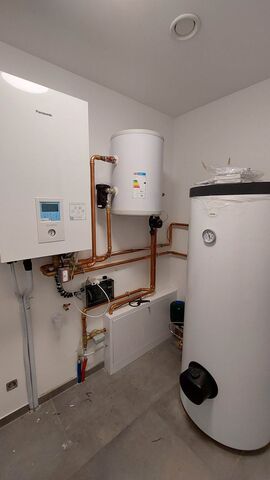

Szvsz túlméretezted a hőszivattyú teljesítményét.
Én puffer víztartályt javasolnék a fűtési melegvíz tárolására, számítással meghatározható a szükséges térfogat. -

Két hete költöztünk az új építésű házunkba amiben egy 12kW-os Panasonic T-Cap hőszivattyú látja el a ház hűtését, fűtését és hmv előállítását. A házban csak padlófűtés van egy 12 körös osztó-gyűjtőn keresztül.
A ház "AA" energetikai besorolást kapott.
Egy épületautomatikát építettem ki ami a fűtést vezérlést is érinti. A terveim szerint az osztó körök kapnak majd termoelektromos szelepeket és ezeket fűtési zónánként szeretném nyitni-zárni attól függően melyik helyiség kér meleget.
Mivel ez még nincs meg most az összes körben keringet és az osztókon a térfogatáramokat manuálisan beállítottam.
Azt vettem észre, hogy nagyjából 1-1.5 naponként indul meg a fűtés és akkor sem túl hosszú időre. A hőszivattyúban meg is néztem a kompresszor ki-be kapcsolási számát és az üzemidőt és nem igazán tetszik az arány. Jelenleg nagyjából úgy áll, hogy 185 üzemóra mellett 140 ki-be kapcsolás történt.
Hogy ezt kicsit javítsam arra gondoltam, hogy egyelőre (amíg nincsenek termofejek) nem hőmérsékletre hanem időre vezérlem a hőszivattyút amit most úgy állítottam be, hogy minden nap 17:00-20:00-ig működik.
Tudom COP szempontjából nem a legjobb napszakban indítom de ezekben az enyhe időkben a nappali benapozás is felmelegíti a házat 24 fokra. Ha arra még ráfűtenék nem lehetne megmaradni a házban.
A termofejektől is félek már mert ott szintén ez lesz valószínű a problémám, hogy rövid ideig megy és sűrűn fog ki-be kapcsolni a gép. Próbálkoztam azzal is, hogy növelem a hiszterézisét az adott zónák hőmérsékleteinek. Ez sem volt rossz megoldás abból a szempontból, hogy tovább menjen kevesebb kapcsolással de komfort szempontjából nem igazán tetszett mert jobban hagytam "kihülni (22.5°) " a házat.
Igazából arra lennék kíváncsi hogy ezt ki hogy oldaná meg? Nekem mindösszesen 2 hét tapasztalatom van padlófűtéssel és hőszivattyúval kapcsolatban. Eddig radiátoros fűtéshez voltunk hozzászokva. Míg ott instant lehetett meleget csinálni itt temperálni kellene ( éppen ezért nem tetszik a hiszterézis emelése).
Sokan azt válaszolták erre a problémámra hogy valószínű túlméretezett a hőszivattyú ehhez a házhoz. Egyébként 120m2-ről van szó és mint mondtam AA besorolás, és dolgozik mellette egy hővisszanyerős szellőztető rendszer is.Köszi a válaszokat!

Attila2011 #450 üzenetére
Ez monoblokk, azaz gyárilag fel van töltve.
