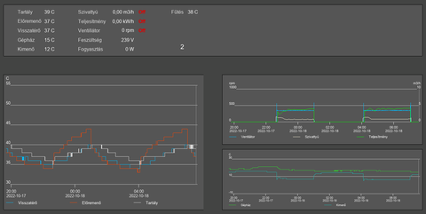

bzoley
Úgy néz ki, beállt a rendszer. Egy ideje nem kísérletezgetek, szerintem egész jól, csendben eldolgozgat a hsz. Korábban említettem, hogy bizonyos üzemmódban nem akart a célnál leállni a fűtés, ezért hanyagholtam. Aztán csak szántam időt rá, hogy tanulmányozzam. A beállított hőmérséklet nála középhőmérsékletet jelent, csak ilyet nem olvastam sehol. Most 38C van beállítva, 2C hiszterézissel. Így 35-nél indul a fűtés és 40-nél áll le, vagyis valójában 4C a különbség. 3C-ra állítva 6C lesz a különbség. Végülis így is jó, csak nem lett volna baj, ha már az elején tudom, hogy ez így működik.
Vélemény?
Kyller
Használsz termosztátot, vagy csak a visszatérő hőmérséklet alapján indít/állít le?
Eternity, my friend, is a long fucking time...(iPhone 11 Pro 64GB Space Gray)
bzoley
A Puffer hőmérséklete alapján indít.
