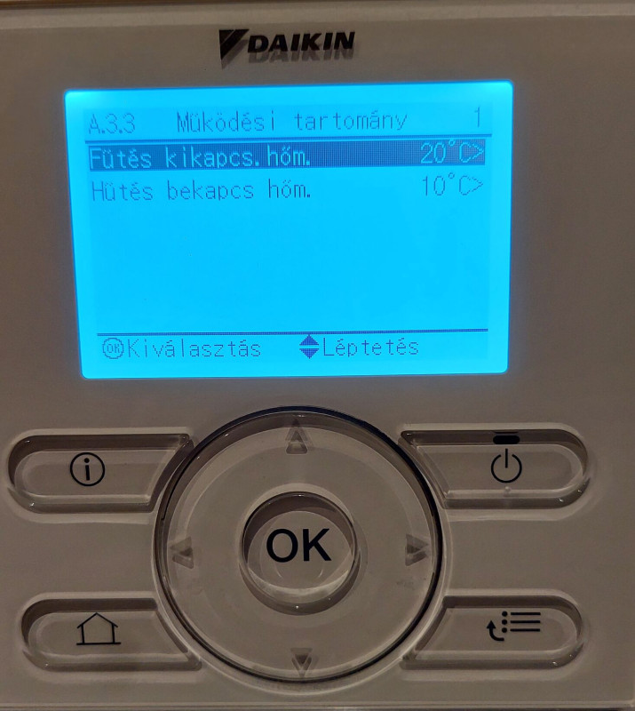

Védelmi célból van fűtési és hűtési üzemre is hőmérséklet limit, de az nem állítható (az enyém 10 fok külső hőmérséklet alatt nem hűt, 35 felett nem fűt). Nem hiszem, hogy ez korlátozná, más lehet a gond.
Azt mondd meg, hogy milyen szabályozás alapján üzemel a hőszivattyú. Mi van beállítva a menüben? (saját vagy külső termosztát, vízhőmérséklet vagy puffer).

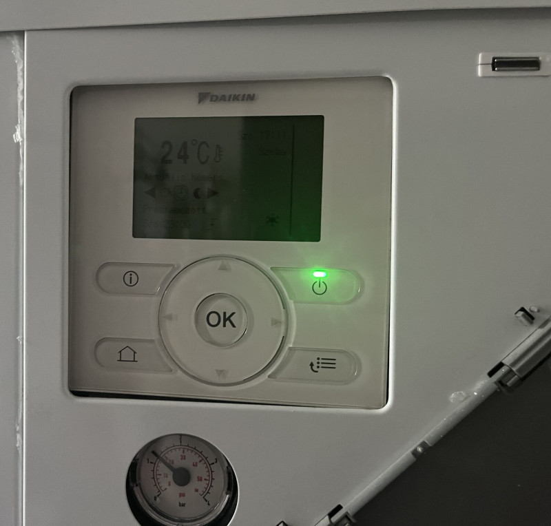

Srácok,
adott egy Daikin Altherma hőszivattyú. Hogy lehet (lehet szerelő kihívása nélkül?) kikapcsolni a gyári távkapcsban lévő termosztátot, hogy ne annak a hőmérséklet-érzékelője, hanem egy másik vezérelje a hűtést? -

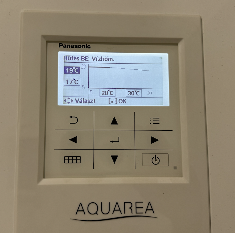

Kompenzációs görbe ilyen a hűtésre:
Ha jól értem ez azt jelenti, hogy ha kint 20 foknál kevesebb van akkor 19 fokot csinál, ha kint 30-nál több akkor 17-et, közte meg progresszíven változik. Viszont most az van, hogy akkor kezdi csak el a hűtést ha 21 fok van kint legalább.

Ezt nem értem sajnos. 17-19 fokos vizet kell csinálnia a hőszivattyúnak, úgy van beállítva.
Na hát, ahol úgy van beállítva, akkor ugyanott kell máshogy beállítani (: Én arra tippeltem, hogy a külső hőmérséklettől függő meredekséggel a megszokott a beállítása, amikor csak annyira hűti le a vizet, amennyire az éppen szükséges. Ennek egyik pontja gyanúsan pont a 20°C lehet az alapértelmezetten. -

Milyen szabályozás létesült a mennyezethűtéshez?
- Szobánként van hőmérséklet érzékelés, smart home vezérli a szelepeket a hűtés körökre. Most minden nyitva, mert melegebb van mint a beállított hőmérséklet.Puffertartály van?
- Van puffertartály, PAW-BTANKG200LMilyen értékek vannak beállítva a menüben a hűtési meredekségre?
- Ezt nem értem sajnos. 17-19 fokos vizet kell csinálnia a hőszivattyúnak, úgy van beállítva.Most pl 20 fokot ír kint, a tartály irányába 23-at, a szivattyúnál meg 23.9 fok van. Keverőszelep nyitva, mert ennél hidegebb vizet kér.

Panasonic Aquaera KIT-WQC16H9E8 hűszivattyúm van. Ha kint 20 fok alá csökken a hőmérséklet, akkor a mennyezet hűtés nem működik, nem csinálja a hideg vizet. Be lehet állítani, hogy alacsonyabb hőmérsékletnél legyen ez a pont, vagy akár kikapcsolni ezt a limitet?
Köszi előre is.
