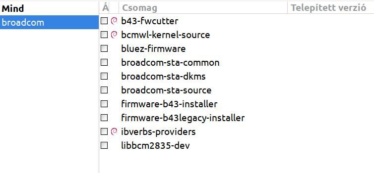

Debian alatt nem mindig lehet az alap tárolókból elérni drivereket, mint a Mint alatt. Rákereshetsz ezekre Synapticban, de nem biztos, hogy fenn lesznek(talán a második lenne jó)
Rá akartam keresni a csomagra itt, de épp nem működik a packeges.debian oldal https://packages.debian.org/search?searchon=sourcenames&keywords=broadcom-sta
Ezekkel a keresőszavakkal később próbálj rákeresni, előbb-utóbb csak működni fog az oldal:
broadcom bcm4312 debian driver package -

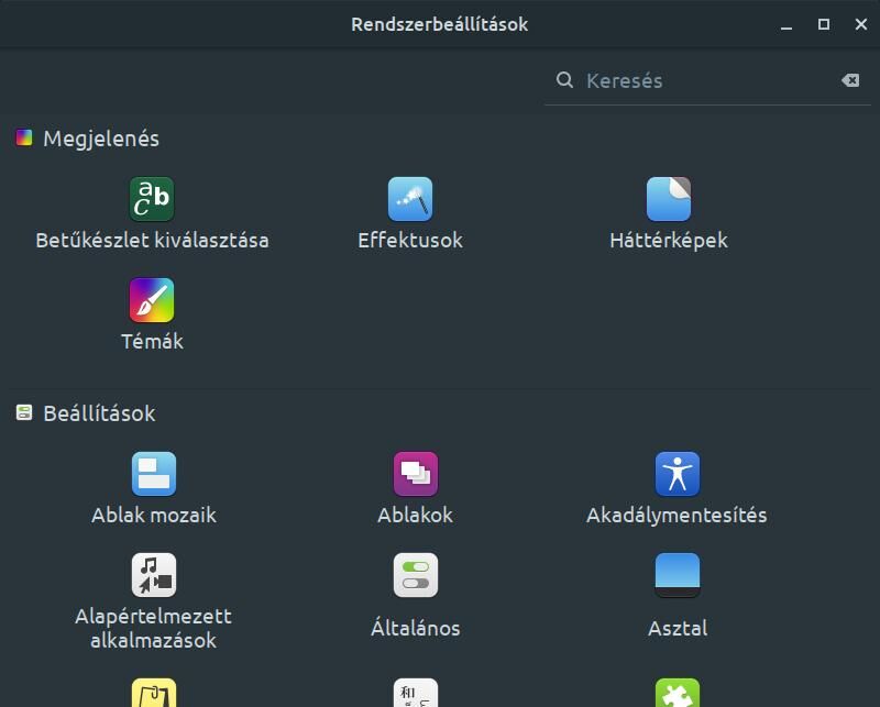

Az Effektek kikapcsolása mindenképpen javallot itt:
