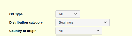

(#13659) ubyegon2: kösz, de választottam disztrót. Lehet ha valami régebbi csomagverziókat tartalmazóval próbálnám, ott még jó lenne a Compton, de ne feledd, hogy ez hamis biztonságérzet, mert előbb-utóbb ezek a konzervatívabb disztrók is frissülnek újabb verziókra. Emlékszem mikor anno a zárt Radeon driver végnapjaiban használhatatlan volt az egész driver 1.19 vagy 1.20-as Xorg-gal Archon, mindenki újjal mutogatott rá, hogy de szar, bezzeg Buguntun megy. Ez igaz is volt, míg az Ubi, Mint nem frissült, nem ment azokon sem, meg egyik másik disztrón sem már. Tehát az Arch csak annyiból speciális, hogy hamarabb belefutsz ilyenbe, és nem kapsz haladékot.
Nem is értem kereséskor minek ez a country of origin. Ki az, aki nemzeti alapon választ disztrót? 1-2 szélsőjobbos BlackPantheres, azt kész. Csak ott lehet jelentősége, ha valaki európai disztrót akar, mert abban nem szerzői jogvédenek annyira, meg nem érinti szoftverszabadalom és ott jogi akadályok nélkül mellékelhetnek a disztróhoz pl. codec-eket. De ez csak azokat a disztrókat érinti, amelyek mögött valami perelhető szervezet áll. Az Arch pl. eredetileg kanadai, aztán átvette egy amerikai, de ezek a jogi bizbaszok sose okoztak gondot, mivel nem áll mögötte szervezet, meg alaptelepítésben sem mellékelnek ilyen 3rd party firmware-t, codec-et.
