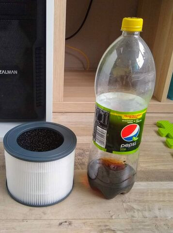

updog
stellaz #1943 üzenetére
Abszolút érdemes, lásd hárommal ezelőtti hsz.-ban hogy hogyan is néz ki egyetlen hónap után a szűrőre tekert vászon fűtési szezonban.
Belegondolni is rossz hogy ez csak egy kisebb része annak, ami még ugyanúgy nap mint nap megjárja a tüdőnket... Szmogra szerintem a zöld szénszűrős betét lesz a nyerő.

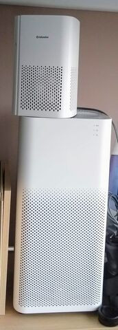

motoflug
Megjött az Air Purifier Pro. Ami nagyon meglepett, hogy szerinte tiszta a levegő, miközben a belvárosban vagyok egy buszmegálló felett. Kék szűrő volt benne, volt rajta egy háló., gondolom az nem levehető.
