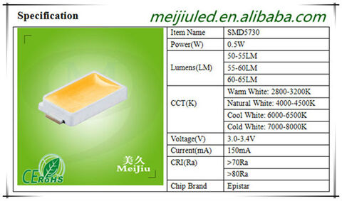

Ez így egy igen érdekes kérdés! Hova és milyen körülmények közé kell a LED? Van ilyen "chip" is, én is használok ilyet. Nagyon meg kell hűteni vagy villámgyorsan elhalálozik. De van sok fajta. Egyébként sima LED szalagban szerintem nem szabad 5730 vagy 5630-as LED-ekkel szereltet venni, mert nincs megfelelő hűtésük és hamar tönkremennek. Lehet kapni alu sínre ragasztott verziót, na azok bírják (nálunk kb. 4 éve megy sokszor napi 5-6 órát egyhuzamban).
Egyébként az 5730 adatlapja: -
