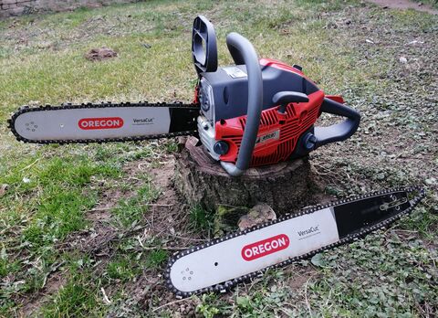

Én a gyári lap mellé vettem egy,
Oregon VersaCut 158VXLHK095 lapot és egy
Oregon PowerCut 73EXL056G láncot.
Ez a szett 38(~40)cm-es. Van egy nagyobb 45cm-es szettem is, de annak a számait most nem tudom, de egyébként a 38cm-es sokkal jobban bejött/bevált.
Az van a képen a gépen, mellette a 45cm-es.
[ Szerkesztve ]

Köszönöm a válaszodat!
A nagyobb szettnek nem tudnál utánanézni nekem?

Butcher82
Vezető: Oregon VersaCut 188VXLHZ095
Lánc: Oregon PowerCut 73LPX068E
www.webbizi.hu -n nézzél körül.
[ Szerkesztve ]
***Go Ahead, Make My Day.*** Clint Eastwood óta szabadon.¯\_(ツ)_/¯
Potrien
Érdekes,hogy ez a vezető valamiben más mint a kicsid!
Az lhk--ez pedig lhz--vajon mi lehet a különbség
Potrien
ugy nézem inkább a 188vxlhk095-kell hozzá.

Butcher82
Meglestem, a nagyobbik lhz-s, nem írtam el. Nem tudom mi a különbség, de egy biztos mindkettővel műxik. :)
[ Szerkesztve ]
Potrien
Nagyon köszönöm a segítségedet!!!!
Potrien
megrendeltem a cuccost
Sugihara lett belőle
