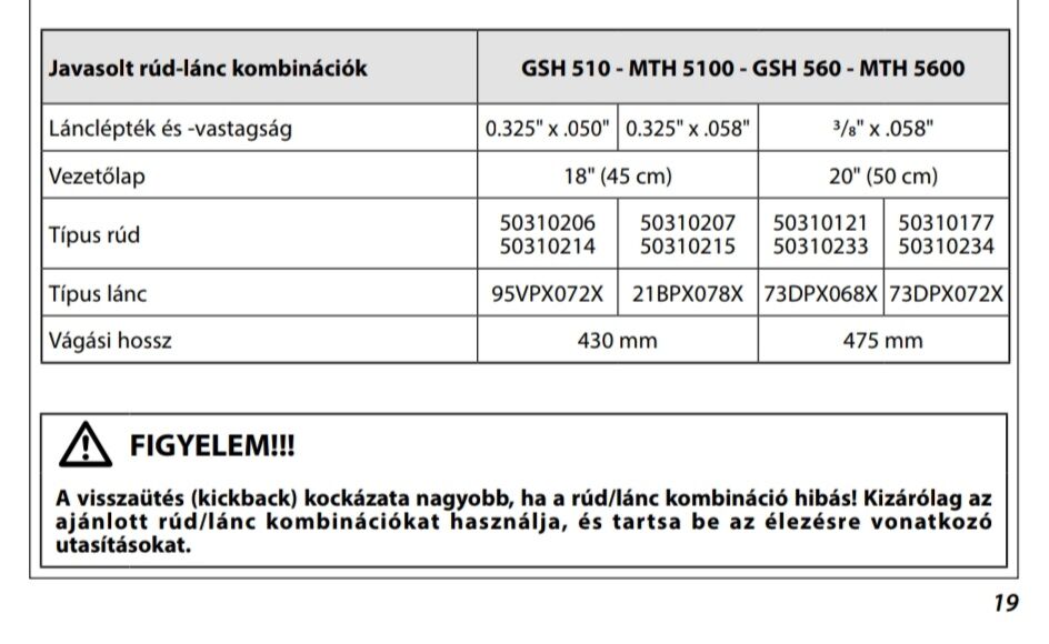

Az elég furcsa, mert ez konkrétan a használati utasításból van(persze ez nem zárja ki, hogy 0.325-el és 3/8-al is szerelték, valószínűleg ez lesz a megoldás, mivel az OleoMac-nál ez szokás ):

Én a gyári lap mellé vettem egy,
Oregon VersaCut 158VXLHK095 lapot és egy
Oregon PowerCut 73EXL056G láncot.Ez a szett 38(~40)cm-es. Van egy nagyobb 45cm-es szettem is, de annak a számait most nem tudom, de egyébként a 38cm-es sokkal jobban bejött/bevált.
Az van a képen a gépen, mellette a 45cm-es.[ Szerkesztve ]
