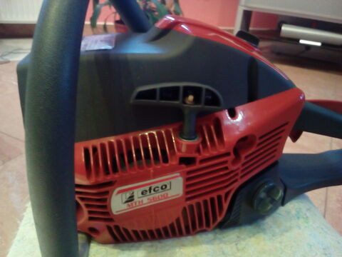

Nem olvastam ilyet "kiki22" kérdésében, hogy "6-8 m3" 20-30 centiméteres rönköket akar darabolni, és itt a 6-8 m3-en van a hangsúly.
Alkalmanként kibírja, én is használtam hasonló gépeket évekig házkörül (pl. Jonsered 2035, Mcculloch CS340). De ha több köbmétert kell vágni, órákig, ott az Efco MTH5600
, akkor azt veszem elő.
Ez technika, nem alkoholizmus.
