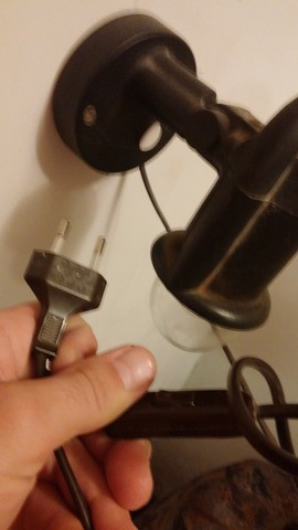

z123456789
Értem. Eszem ágában nincs játszani vele, de úgy gondoltam, ha az eladó a kezembe adta, és kiröhögött, hogy ezt még én is meg tudom csinálni, gondoltam nem lehet olyan bonyolult ez. De még jó, hogy éreztem, az a kábel nem lesz ide jó és nem bontottam ki...
Egyébként egy falra szerelhető lámpát akartam venni, aminek van egy kábele, amin van kapcsoló. Aztán cső. Sem obiban, sem mömaxban, sem praktikerben nem volt, ezért úgy döntöttem, jó leszarom, megszerelem én... -
konyi79
z123456789 #56351 üzenetére
3 eres kábel, de arra nem fogsz tudni kapcsolót lengőbe rakni. Nincs olyan. Meg a kapcsolónak nem kell 3 bekötési pont, a védővezetőt nem szakítod meg vele (nem is szabad!!!). Tényleg jobban járnál kettős szigetelésű (földelés nélkül) lámpatesttel.
biker
Ez a kabel kettos szigetelesu lampahoz jo. Neked a fem burkolat miatt kotelezo foldelni
