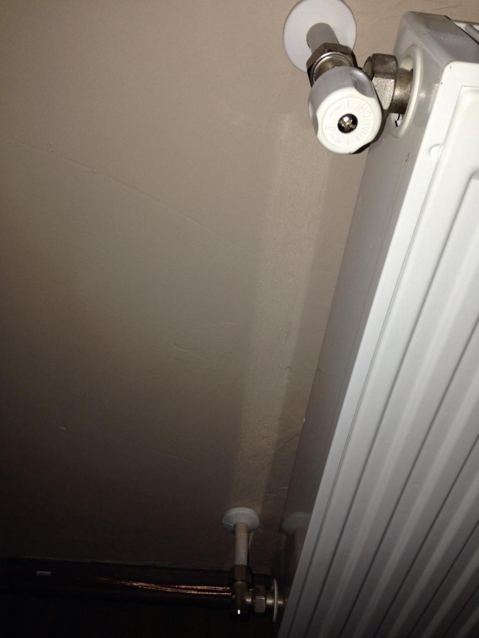

rayoliviero
szabjan #28542 üzenetére
3 radiátor van a lakásban (40 nm). Egy nagy a szobában (160 x 60), egy kb. fele akkora a konyhában és egy törölköző szárítós a fürdőszobában.
Ha a konyhait és a fürdőszobai torló szelepét teljesen elzárom, a szobai torló szelepét teljesen kinyitom akkor a szobai alja meleg lesz. De ha a két kicsit kezdem megnyitni, akkor sajnos a szobai alaja hűl lefelé és hideggé válik azon a ponton, amikor a két kicsi torló szelepe annyira nyitva van már, hogy melegek legyenek.Kombat: A cirkóban (Ariston BS 24 FF) van gondolom a keringető szivattyú, ennek teljesítményét állítani nem lehet, legalábbis én nem látok rajta állítási lehetőséget.

Van-e keringető szivattyú a rendszerben, ha igen és állítható akkor milyen állásban van?
szabjan
rayoliviero #28536 üzenetére
Ezt most úgy érted, hogy összesen 3 radiátor van?
és ha a másik kettőt lezárod akkor sem meleg teljesen alul?
Ott akkor gond van a csövezéssel.
Szárítód sincs a fürdőben? Ott szokták elcseszni a fűtéseket. /beállításokat/
Az 1600 as radiátort egyébként nem feltétlenül kell keresztbe kötni 2 méter fölött szoktuk mindenképp, 1600 ost pedig akkor ha 8-10 radiátor van összesen a rendszeren.
Ha 3 radiátorral nem forg meg a radiátor akkor ott a csővel vagy a szeleppel van a gond. Sokszor a gondatlan szerelők miatt szennyeződés kerül a csőbe szerelés alatt, ez már elég is csökkent áramláshoz.
...és bár a látott radiátorszelep elég gagyi de ettől függetlenül működnie kéne. -

ja es ne az eloremenot nezd hanem a vsszaterot rugo homerovel, akkor vegyel 2ot egyiket az elore masik a vissza csonkra es kiderult a dt

kondenzacoa akazan v. sima?
ha leallaa futes en vegig probalnam az osszes csavaros kotest /+lezarok/ nem-e kiszabadul vhonnan levego, termeszetesen reggel, megneznem hogy az otomata legtlenitok ernek-e vmit, kereszbe kotes +30%-ot jelent
ablakok ajtok mennyre jok? vastag fuggony beszerzese project rajukudv

csemberlen #28535 üzenetére
Teljesen nyitva van az alsó és felső is. A másik kettő radiátor torló szelepén fojtottam viszont, hogy a nagy radiátor melegebb legyen, valamit segített, de nem sokat sajnos. Ha elzárom teljesen a két kicsi radiátor torló szelepét, akkor a nagy alja is meleg lesz, de akkor pedig természetesen a kicsik nem fűtenek. Ahogy pedig nyitok a kicsik torló szelepein, a nagy alul már nem is akar úgy fűteni.

rayoliviero #28531 üzenetére
Az alsó torlónál nyitva van a szelep a nagynál?
rayoliviero #28533 üzenetére
a cirkó kimen gáz hőmérséklet lehet hogy nagyon alacsony, így lassan fűt fel, és gyorsabban oxidálódik el a kazán a kondenzáció miatt
egy 24KW-os kazánnak egy 100nm-es házat is simán fel kell fűtenie

Dluinet #28532 üzenetére
Sajnos pont nemrég volt festés. Nem az enyém a lakás, csak albiban lakok itt, így nem lesz egyszerű ezt elintéznem.
A baj, hogy 16 ezeret fizetek gázra úgy, hogy kb. 19 fok van a lakásban (40 nm). És nagyon lassan fűt be.Pl. ha éjszaka hagyom lehűlni (15 fokra kb), márpedig csak úgy tudok aludni, akkor este lesz mire eléri újból a 19 fokot. 60 fokra beállítva a cirkót. Nagyon lassan fűt.
én várnék a festésig, akkor radiátort leakasztani, és a falba végigvésni a csőnek a helyét, cső a falba toldva, vissza vakolni, glettelni, festeni, a radiátor másik végére bekötni, és kész is

csemberlen #28530 üzenetére
Értem. Hát ezt átkötni már gondolom nem lehet egyszerűen.
csemberlen
rayoliviero #28529 üzenetére
Nem a csőátmérő a kicsi, hanem a bekötés a hibás. Ekkora hosszt keresztbe illik kötni.
rayoliviero
160X60-as radiátorhoz tényleg vékony a 16 mm-es cső? Mert a radiátorom alja nem meleg, hideg vagy max langyos, ha nagyon fűtöm. Azt mondták, hogy a vékony (16-os) cső az oka, ettől vastagabb kell. 16-os elvileg csak 120X60-as radiátorhoz jó max.
A kisebb radiátorok alul is melegek. Próbáltam beszabályozni a rendszert, de csak úgy segít, ha a másik 2 radiátort teljesen elzárom, ha már kicsit is meg vannak nyitva, akkor a nagy alja éppen csak langyos vagy hideg.
60 fokra fűtöm fel a vizet a cirkóval. 70-on fokon valamivel melegebb alul is, de azt mondták az nem gazdaságos. -
