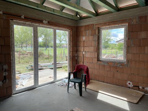

A Zéé #131294 üzenetére
Ahogy mondod, ilyen készültségi állapotban még nem olyan vészes kivenni azt a terasz ajtót.
Amúgy ez nem az ablakos hibája (bár azért szólhatott volna hogy ez így nem lesz jó).
A kőműves vagy a "generál kivitelező" b@..ta el finoman szólva, nekik alapból tudni kellett volna hogy oda mi is kerűl és annak megfelelően kellett volna kivitelezni a betonozást szigetelést. Én rajtuk vasalnám be az ajtó kibe szerelését -

atika88 #131293 üzenetére
Eleve ott van elszabva, hogy az esztrich beér az ajtó alá (ha beér...)
A hőhídezesetben azt jelenti, hogy a beltéri esztrich betonod az ajtó alatt kiér a kültéri betonig, burkolatig (ugye, nincs egybeöntve?), így le tud hűlni és ezt a hideget bevezeti a beltérbe.
Ezért nem szabad összeérnie a kültérnek a beltérrel, a purenit szolgál arra, hogy egyrészt elválasztja az esztrich betont a kültérőtől, másrészt elég erős ahhoz, hogy megtartsa a nyílászárót. Mert ugye egy küszöbre szokás rálépni is, esetleg nehéz dolgokat cipelve...Az ablaknál ugyanez: ma már szokás hőszigetelő XPS, EPS, akármi táblákat a kávába berakni, mert a homlokzati hőszigetelés vastagsága túl sokat takarna a tokra kívülről.
De az ablakot felmérő ember volt a fogalmatlan, hogy ezekre nem hívta fel a figyelmet a felméréskor. -
én kivetetném a nyílászárót, visszavágatnám az esztrichet a profil vastagságával és raknék az ablak alá valamit, de így nem hagynám, az biztos.
Ott az mindig egy problémás pont lesz. Ha korrektül van megcsinálva, akkor is egy zűrös rész az ilyen, így meg pláne. Ha hidegburkolat lesz a belső oldalon, akkor jobb esetben "csak" hideg lesz, rosszabb esetben pára is kicsapódik, és nedves lesz a felület. Ha parketta, laminált lesz ott, akkor az meg szépen fel is tud ázni. -

A Zéé #131292 üzenetére
Köszönöm az észrevételeket! Sajnos én (mint full laikus a témában) is furcsállottam, hogy gyakorlatilag csak úgy fogták és rátették az eszrichre. Azért is kérdeztem, hogy ez így egyáltalán jó e, vagyis inkább elfogadható maximum, ahogy kiveszem a szavaitokból.
Az hogy nincs hőhíd, gyakorlatilag azt jelenti, hogy a benti meleg szökik kifelé szépen? A hideg pedig majd szépen (be)hűti majd a belül a padlót
Lehet esetleg így utólag ezzel bármi is kezdeni? Vagy könyveljem el, hogy ez van!? A purenites megoldást gondolom buktam.

atika88 #131270 üzenetére
az kisebb baj, hogy ott fenn ennyi a hab, azt spalettázással el lehet szépen tüntetni.
Viszont az, hogy az esztrichen van a nyílászáró, és nem pureniten, vagy legalább tokpótlón, az baj.
Illetve az ablak káva magasság beállítása is hagy némi kivetni valót maga után, de arra azt mondom, egye fene... -

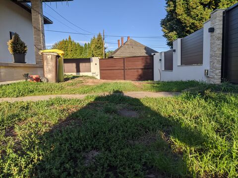

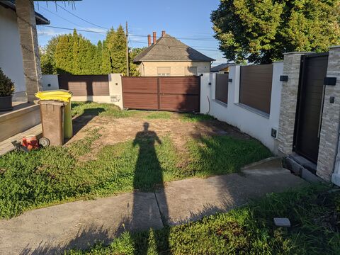

A kavics a kerítés mellé jó ötlet: nem veri fel a sarat az eső. A ház mellett is van valamennyi kő, ez is jó.
Viszont hogy ne veszítsek el zöld területet, én a térkövet elhúznám egész a kerítés melletti kavicssávig és tolatva állnék be. Úgyse állsz rá koppra a kerítésre, főleg ha ki kell szállni a jobb oldalon. Cserébe megmaradna egy összefüggő zöld területed a ház és a kerítés között, nem aprózod el. Egy méter széles járda a kocsibeálló és a ház közé és kész.Vagy ha mindenáron orral akarsz beállni, akkor közvetlen a ház mellé húznám a térköves beállót.
Laktam olyan társasházban, ahol a részben betonozott udvaron beton gyeprács volt. Ahol az autók rendszeresen mozogtak, ott a fű is kiment. Amúgy nem süllyedt meg.
A mostani helyen tiszafák lesznek ültetve, szépen formázható, jól bírja a nyírást, szárazságot is. Oszlopos tiszafa felfelé nő, a Schönbrunni Kastély formázott növényszobrait is ezek adják. De nyírhatod combmagasságig is, ha az az igény. -

Hát én nem térkövezném az fix. Ha semmi speckót nem akarsz, veszel beton gyeprácsot, leraksz annyit amennyi kell a kocsi kerekei alá (megfelelő alátámasztással), aztán kész. Közte meg mehet a füvesítés. Személy szerint rosszul vagyok a "legyen mindenho ltérkő és akkor nem kell fűvel sem bajlódni" mentalitástól (itt nem rád céloztam).
20 évig így működött a családi kecóban, még meg se süllyedt, pedig konténer is ment állt rajta, 2 autó folyamatos mozgása is terhelte.. -
Atomgeszi
Atomgeszi
Jövő tavasszal el lehetne kezdeni a térkő bejárót csinálni.
Viszont nem akarok telibe sem terkovezni, egyrészt drága, másrészt felesleges, harmadrészt így is kevés lesz a zöld felület.
Itt nagyjából 4 méter hely van, középen gondoltam a térkő sávot, összesen szegéllyel együtt 270, cm. Elég?Na és akkor itt van a probléma, hogy marad jobbról balról egy sáv. Azzal nem tudom mit kéne kezdeni. A kerítés mellé kavicságy menne, annak lenne elválasztó szegélye, a térkő bejáró meg a kavicságy között maradna kb 30-40 cm sáv. Oda mit lenne érdemes tenni? A jobb oldalon van az a friss asas, ott van a szennyvíz tisztító idom. Az bőven a bejáró mellé kerülne, viszont a kavicságytol már kijjebb van. Térkő szélén ugye szegély, kavicságy mellett szegély. Tehát szegély szegély hátán, és 30-40 cm sávok.
Füvet gondoltam, de ilyen kis sávon rendbe tartani még úgyis nehéz, ha megoldom, hogy ne szívja el a föld nedvességet a beton.
