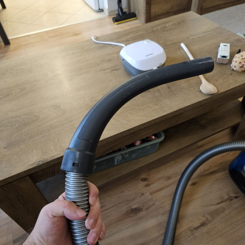

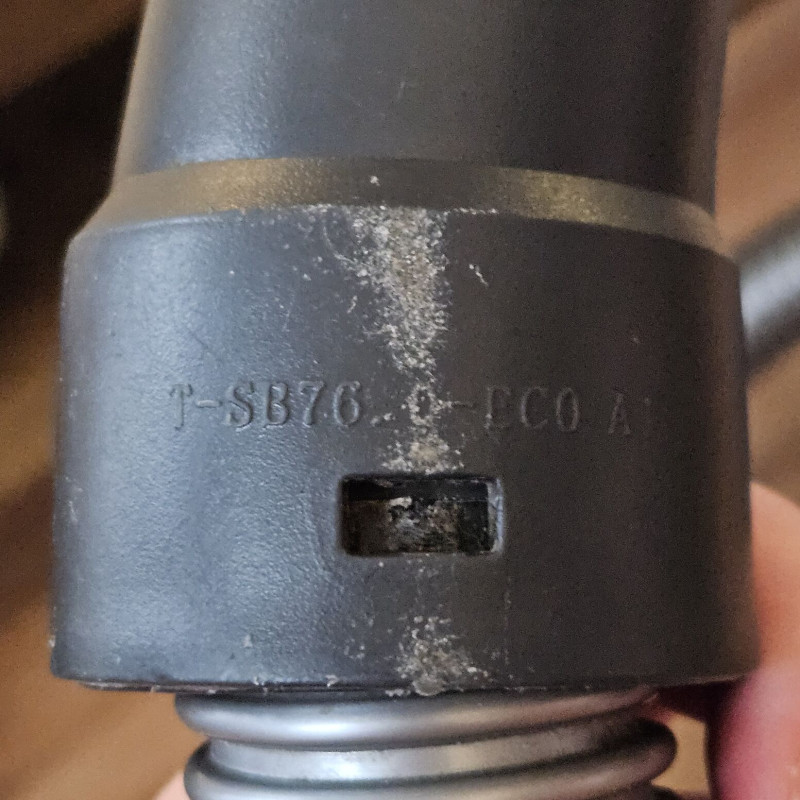

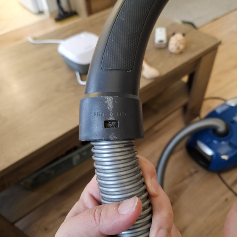

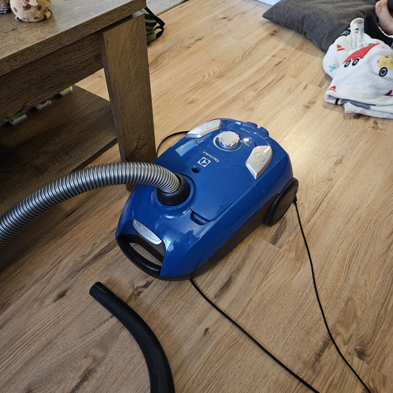

Hölgyek/urak!
A képen látható Electrolux porszívó csövében elakadt valami, úgy sejtem pont az L alakú műanyag fogantyúban, ahol nem férek hozzá a nyitott vége felől. Ezt a műanyag alkatrészt valahogy le tudom pattintani, hogy a másik végéről is meg tudjam nézni?
Ezen a részen próbáltam, de nem akartam nagyon feszegetni. Ha kell pontos típus, elküldöm azt is.Hajlékonyabb dróttal belenyúlni, esetleg megpiszkálni?

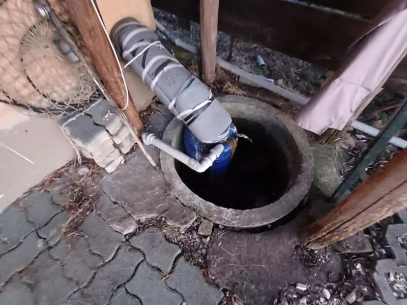

Index kútfúrós topik halott, hátha itt is tudtok segíteni
Pécelen a tőzegtavaknál veszünk egy hétvégi házat. Itt mindenkinek a kis horgászházánál van egy fúrt kút, pozitív mellesleg, amiből folyamatosan jön a víz
Nem tudom, ilyeneknél kell-e aggódni, hogy egyszer majd nem jön belőle a víz? Ez egy tó mellett pár méterre lévő kút sorozat
Több házat is néztünk itt míg keresgéltünk, mindenhol szép sugárban jött fel a víz, és van aki haltartó aknának használja, van ahol mint a képen, van egy "puffer" tartály, amibe folyik a kút vize, és a tetején egy túlfolyóból szép sugárban folyik ki a felesleg, a kútgyűrűbe, onnan a tóba vissza. a PVC csövön jön fel a víz, a bugyolált szigetelt csövön megy be a házba, házi vízmű szívja.
Annyit mondtak, hogy nincs benne visszacsapó (láb?) szelep, így néha vissza tud folyni a víz, tegyünk majd bele ha nem akarjuk töltögetni a szívó ágat. De gondolom ha túl sokat vételezünk és kifogy ez a puffer, és levegőt szív, akkor is ez lesz a helyzet.
Pécelre rengetegen költöztek a COVID alatt. A vízfelhasználás megnőtt, így korábban is sokszor volt apadás.

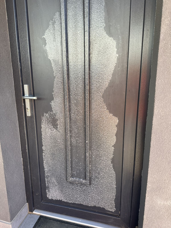

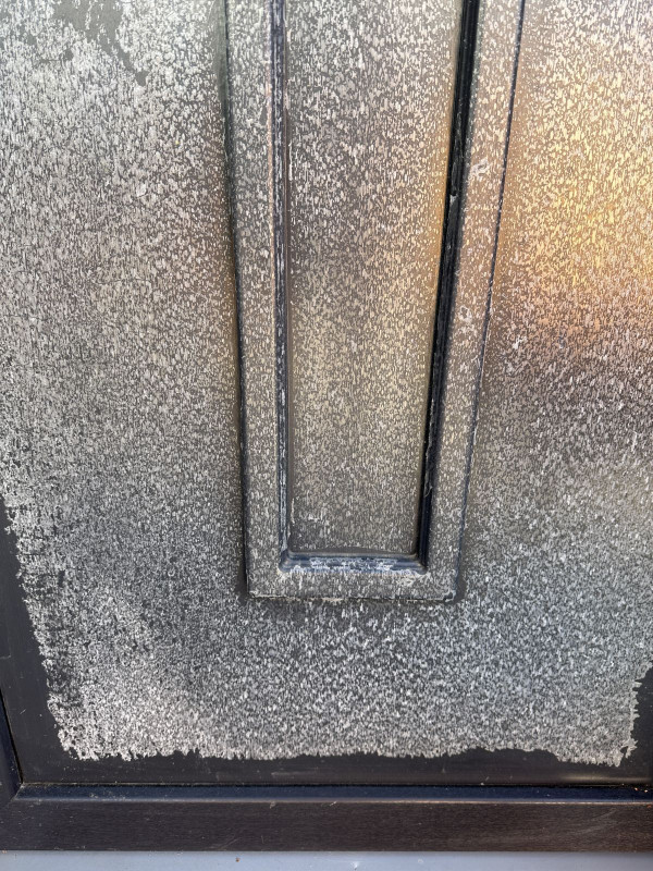

Nemrégiben új házba költöztünk ahol a kedves illetékesek nem szedték le a bejárati ajtóról a gyári fóliát és rágyógyult. Már mindefél házi tisztítóval próbálkoztam, de nem sok sikerrel...
Van valakinek ötlete, hogy mivel menjek neki, annak érdekében, hogy megszabaduljak a ráégett gyári fóliától?
Előre is köszi ha van valakinek ötlete!
Sebbenzin
. Gyógyszertárból 1 üveg elég max 500. -
