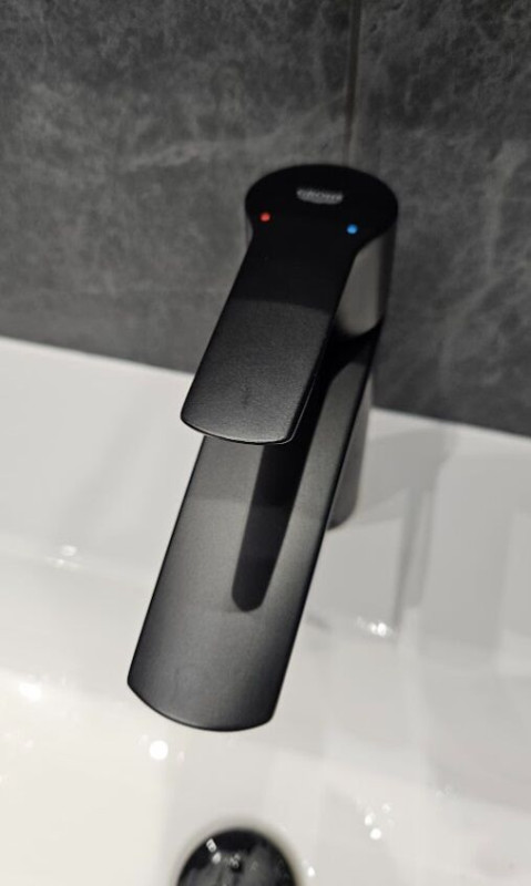

Sógoroméknál talán BWT van, 2 felnőtt, 5 gyerek, a teljes háztartást ellátja. A konyhában van egy másodlagos csap a hálózati szűretlen víznek, az asszony azt szereti inni, minden más a lágy vízzel megy.
Munkahelyen csak egy kis kapacitású van a konyhában, max 40 liter/nap. Mióta megvan, nem kellett vízkőoldózni a fém vízforralót, kávéfőzőt. Ennek már 8 éve. -
Pulsar
Nekünk van egy BWT AQA Perla Bio 75. Csak ajánlani tudom.
Fekete szaniterjeink vannak, simán csak letörölve volt. Kb 4-re lágyítja a vizet a a 15-ről
