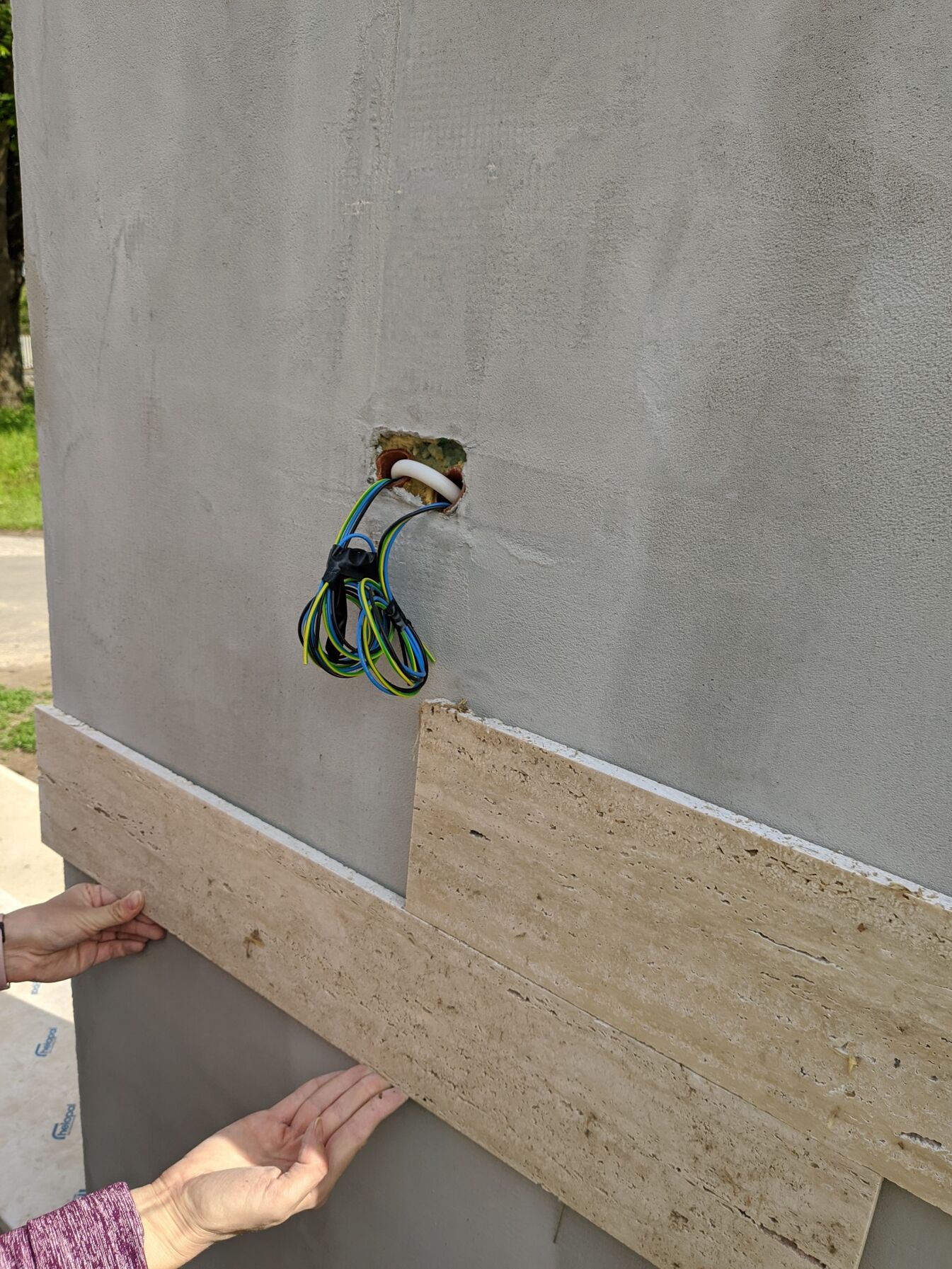

Atomgeszi
tothjozsi96 #116142 üzenetére
Mert akkor mind a 4 oldala fog látszódni, ragasztóval együtt legalább 1,5 cm eláll a faltól. Míg, ha síkban lenne, jobban lenne védve az eső ellen is, és nem nézne ki bumszfordin.
Atomgeszi
tothjozsi96 #116140 üzenetére
Ha besüllyesztem, mármint kivágom ott a szigetelést, akkor ott közvetlen a zsalukővel fog érintkezni.
Csak hát akkor ott a következő probléma, hogy maga a kőlap 1.2 cm vastag, plusz ragasztó se mehet rá centis.
Mert hát a 2 cm xps + háló + vakolat rajta simán megvan 2.5 cm. -

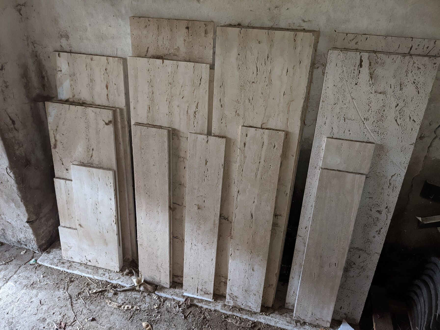

Atomgeszi
Burkolásban jártas emberek segítségét kérném, hogy adott a 80 cm széles zsaluköves oszlop, rajta 2 cm XPS meg háló, ahogy kell.
A terv, hogy a lámpa vonalában 30 cm magasan, és a 80 cm oszlop nem széléig, hanem oldalt elhagyva 5-5 cm , tehát összesen 70 cm szélesen ilyen travertin csíkokat ragasztanék fel. Viszont úgy szeretném, hogy legyen besüllyesztve a falba a kőlap. Maga a kőlap 1.2 cm.
Hogy lehetne ezt megoldani?
Kb 7 cm magas csíkokat tennék kötésbe, és fugázva.. Vagy pedig 4 sor 70 cm hosszú csíkot, és köztük inox csíkot.
Gondoltam, hogy flexel kivágni a helyét a szigetelésben, de nem gond, hogy az egybehálózott felület így megtörik? Mert amúgy lehetne akkor ragasztani közvetlen a betonzsalukőre.. csak hát több, mint 2 cm kéne kiemelkednie, hogy szintben legyen magával a vakolt felülettel.
