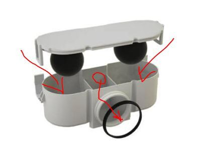

Nálam úsznak a golyók, ha lefeszem a fedelét a bűzzárnak, akkor 2 oldalt, ahol nyíllal jelöltem áll a víz, középen pedig üres. Gyakorlatilag csak középen tud lefolyni a víz és ahhoz pedig túl kell csordulni a peremen. Nem?
A golyók csak akkor lépnek működésbe, ha leszáradna a bűrráró tartály, pl több hetes állás esetén.
Egyébként szépen folyik le a víz.

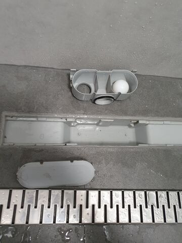

Az normális, hogy 2 hetente takarítani kell ezt a folyókát? 2 hét után már érezni, hogy büdös és iszapos a víz. Ráadásul pechemre most takarításkor belekerült a lefolyóba az egyik golyó, amit azonnal elnyelt. Hogyan tudnám pótolni?

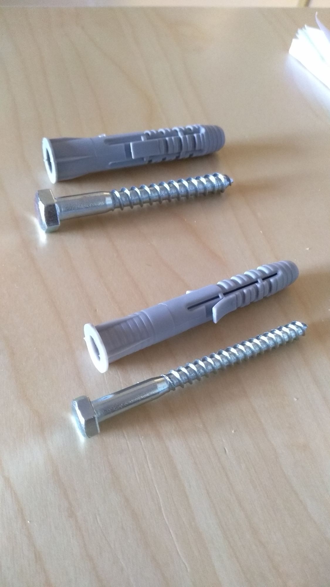

12-es és 10-es tiplit is vettem most. Azt mondta a barkácsboltos hogy ez Fischer tipli koppintása. Így néz ki: [kép]
Illetve Hat lapfejű állvány csavart hozzá.
A 12-es tiplihez 8-as csavar kell.
A 10-es tiplihez 6-os csavar kell.Kell nekem a 12-es tipli (8-as csavar) ehhez a húzódzkodóhoz a panelbe, vagy elég a kisebb is? 6 db helyen lesz megfúrva.
7 cm-es mindkét tipli, lehet hogy fölösleges volt ilyen hosszút vennem.

Nem kell nagyon túlgondolnod, a sima műanyag tiplivel 8-os csavar darabja is 150+ kg-ot bír kihúzása, nyírásra pedig sokkal többet. Ráadásul neked lesz 4 (vagy 6?)
Válassz valami 80-as hosszúságú csavart (vagy a fúrószáradnak megfelelő) és fúrd fel.
Ha nagyon profi módon akarod vehetsz betonba való HILTI vagy Fischer dűbeleket 600 Ft/darab áron, de nem fog sokat hozzáadni a dologhoz. -
