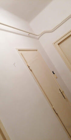

lemmy71
Az egy mezei farostlemezzel borított beltéri ajtó soha nem volt faerezett
Akkor látszódna benne valami ha rétegelt lemezzel lenne borítva de nem hiszem hogy az lenne. A rétegelt borítású könnyű, amit te fotóztál valami nehéz dög, a három zsanérból megítélve.
Finoman csiszold át, utána egy réteg trinát mesteralapozó egy finom csiszolás és mehet rá a trinát mester matt zománcfesték. A falcokat ecsettel a lapot mázoló és lakkozó hengerrel csináld. Ha javítani kell az ajtólapot vagy a tokot akkor alapozás előtt trinát mestertapasszal csináld.
Lehet faerezni flóderozni is, ha érzed magadban az elszántságot, akkor ez a mostani elsárgult szín tökéletes alapnak. A videóban van egy két hiba anyagban és a kivitelezésben, de egy ötletnek jó. -

Mivel érdemes átfesteni a régi, panel lakásban lévő ajtókat, amik így néznek ki, mint a képen? Az lenne a cél, hogy szép matt fehér legyen, esetleg látszódjon az erezete is (ha van egyáltalán neki olyan). Hogyan lehet előkészíteni a festéshez?
Be van sárgulva, ilyen fényes nem tudom milyen festékkel van lekenve. Láthatóan nem lett már egy ideje hozzányúlva. Barátnőmmel nagy felújításban vagyunk, próbáljuk megoldani saját kezűleg a legtöbb dolgot és hát ezek az ajtók eléggé lelombozóan néznek ki -

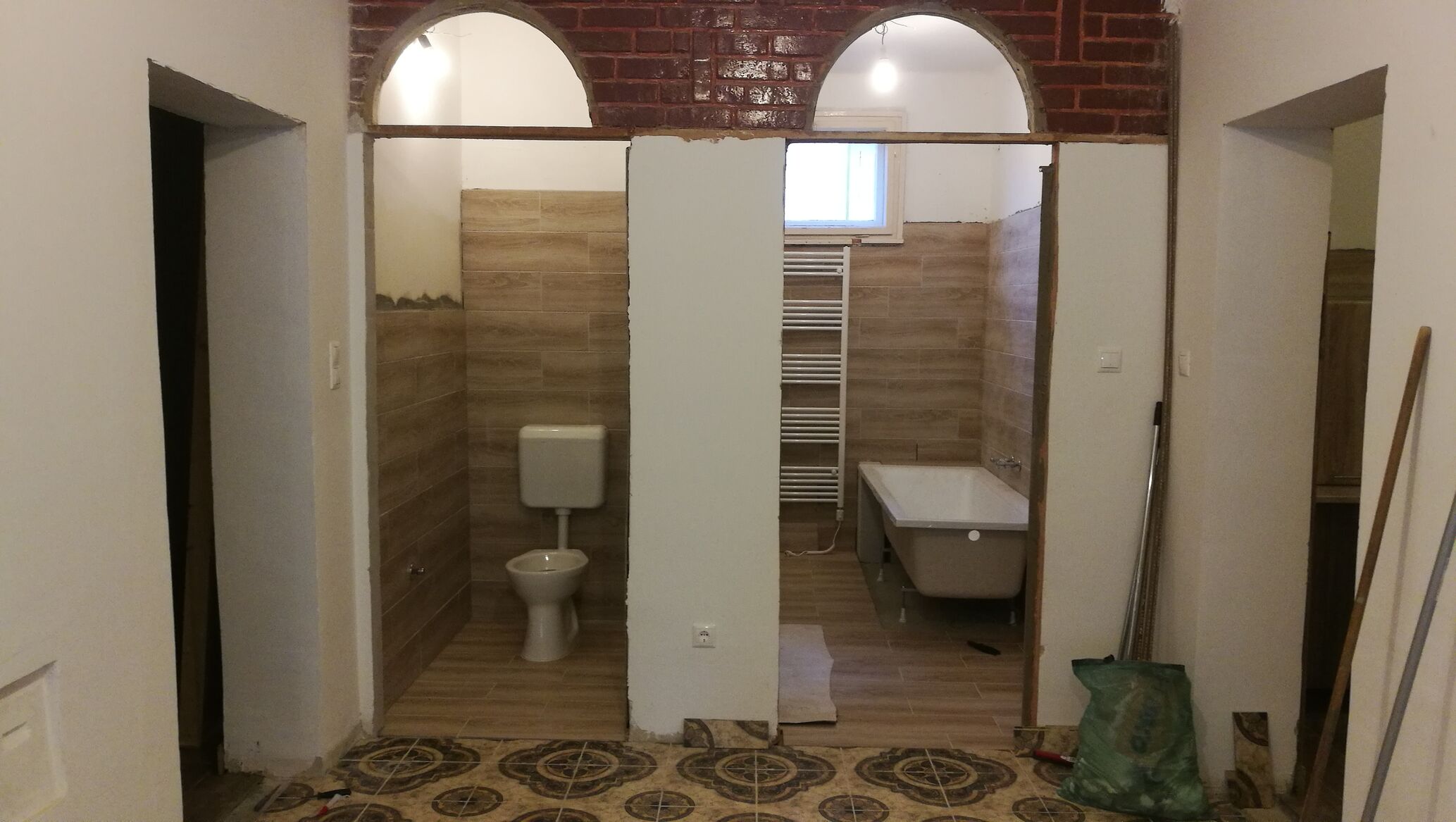

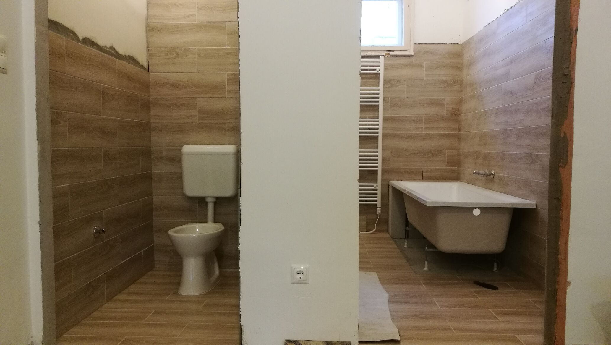

fuze
lemmy71 #110904 üzenetére
Ja, a rámpa kell valószínű. Felverve míg én itt lakom nem lesz az is biztos
Alapvetően ez a lakás tele volt falakkal én meg mindent elpusztítottam. Egy tér az egész. Most az, hogy ajtó helyett egy rámpám van nekem teljesen oké. Persze ha a sok szenvedés a szakikkal, a várakozással és a csalódással nem lett volna jelen akkor lehet én is felszadem a metlakit, meg a parkettát, hogy beton legyen az alap, majd visszahelyezem a 70 éves parkettát úgy, hogy a padlókiegyenlítővel és a ráburkolt kővel síkba kerüljön... na szóval érted
. Örülök ha szép lesz és lakható mert már teljesen kivagyok az egésztől

lemmy71
runner 125 #110901 üzenetére
Oda nem jó a bolti ívelt burkolatváltó, nagyon bután fog kinézni a nagy szintkülönbség miatt. Azt csak egyedi gyártásban lehet kulturáltan megoldani. Nekem is volt egy hasonló 1,5 centis szintkülönbségem a folyosón és én is egyedileg keményfából csináltattam egy "rámpa" szerű burkolatváltót. Köztes megoldásnak jó volt, de egy pár év múlva mindent felvertem és vízszintbe betonoztam mindent.
fuze
Nem fog senki elbukni, mert úgymond valamilyen lejtős megoldást szeretnék nem padkát
Nekem sem a kedvenc megoldásom, de a 70 éves metlakit egyszerűen semmi értelme nem lett volna felverni mert sehogy nem lennék szintben. A parkettához meg ragaszkodtam, nem akartam lamináltat rátenni ahogy a szomszédok csinálták.
Sajnos nem hidalja át amit küldtél. Nekem olyat javasoltak még, hogy vegyek alu élvédőt, abból a legszélesebbet. Ragasszam le montage fix-szel. Így már áthidalom a plusz 3 centit majd erre már rá tudok tenni egy az élvédővel színazonos asszimmetrikus burkolatváltót.
A másik pedig az asztalos megoldás lehetne. Azon is gondolkodtam. Lényeg, hogy a robotporszívó át tudjon menni, akkor én sem botlok el
Meg legyen szép
runner 125
Fu, az ilyen megoldásoktól én kivagyok, sorry.
Nyilván nem az a baj, h nincs rá megoldás, hanem az, h egy életen át esni kelni, botladozni fog az ember / gyerek / vendég egy ekkora küszöbben. Ezt csak azért írom le, h aki ilyen munkafolyamat előtt áll, az könyörgöm verje fel a sokadik lerakott burkolatot és max fél centi végleges szintkülönbség legyen a 2 sík között.
A lemmy által javasolt megoldás is működhet, de egyébként létezik 8 cm széles íves burkolatváltó is: [link]
Szerintem az már áthidalná ezt a távolságot így fotó alapján.
