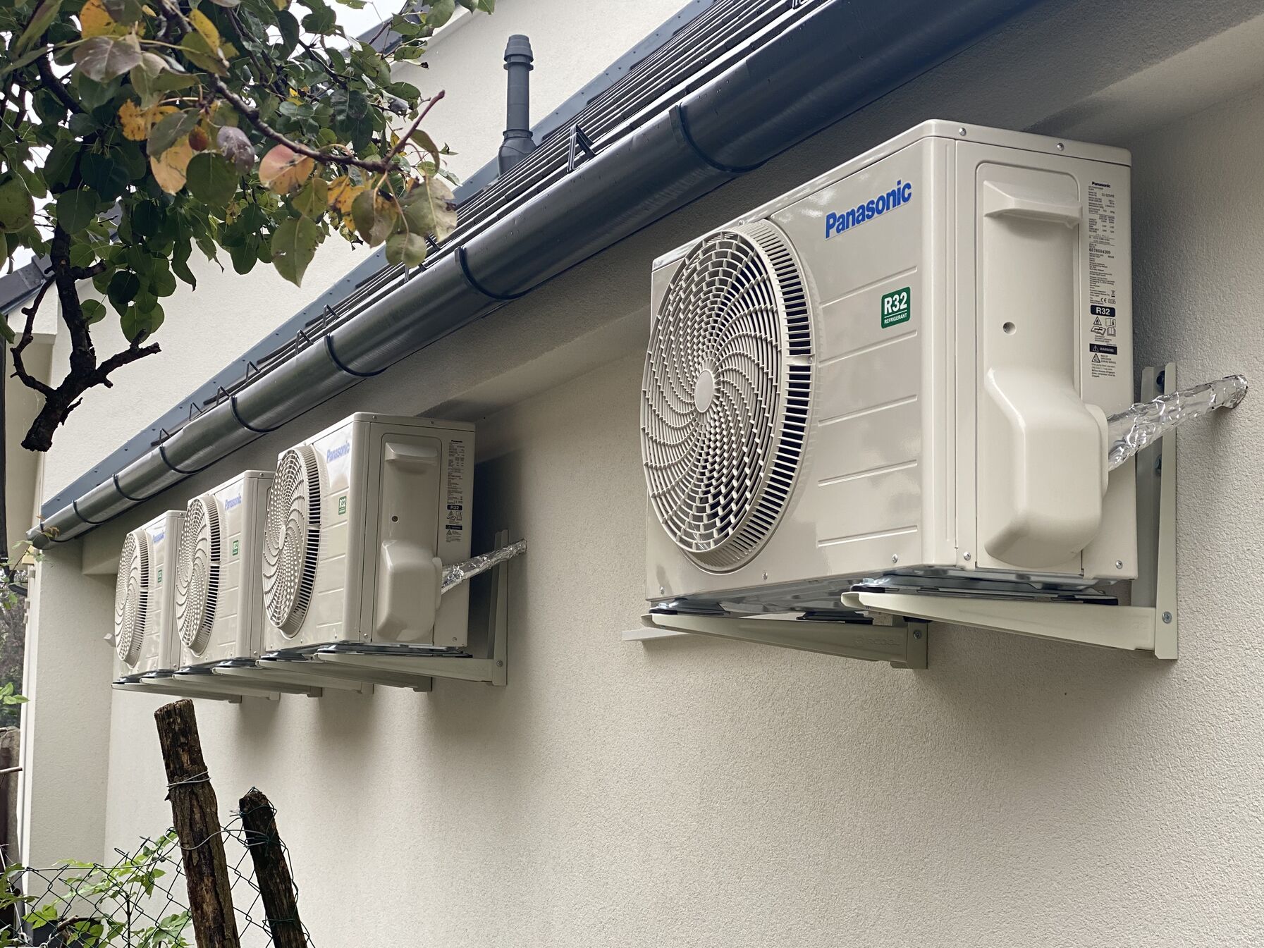

runner 125 #111297 üzenetére
Én is a földre fogom rakni.
Ha szembe nézzük a te házad, a bal oldalon sarokra a földre.
Gondolkodtam, hogy szivattyú és legyen hátra(megérdemelné ez a buzi szomszéd, hogy hallgassa egy 3. klímának is a kültérijét)
De állítólag utólagosan mindenképp lesz csatorna a beltéri mellett. Nem értem, hogy miért?! Meg hát plusz egy hibalehetőség..
Ja, földre is csak úgy kerülhet le, ha én kivésem a csöveknek a helyét a hálóban, mert a klímás cég ezzel nem foglalkozik, max csatornázná, az meg nekem nem tetszik..Ja btw, van valakinek OBI-s salgó polca? [link] Ezekhez nem lehet kapni plusz polcot.
Nem is értem. Azt mondták vegyek meg még 2 -t komlpetten, és tegyem át azokból a polcot.
(2 van a spájzban, de ilyen közökkel túl hamar megtelt)
pjen
runner 125 #111298 üzenetére
Nem azért hog, de menj át a klímás topikba és keress ŕá.Mindenki élénken tiltakozik a szomszéd oldali klímáért.Asszony unoka tesójáék egy 3.5 Kw Amberrel fűtenek a sarokról hallani.Hogy örülne a szomszéd, ha az ablakába dübörögne.
runner 125

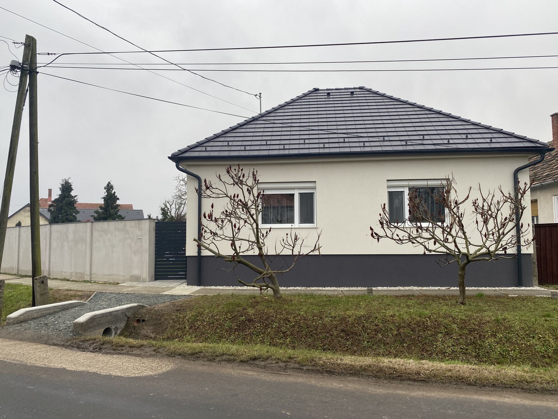

Graphics #111293 üzenetére
Leírtam már korábban is a véleményemet erről. A klíma egységet nem kiemelni kell, hanem minél jobban eldugni a francba!
Miért nem raktátok 1 méterrel odébb a szomszéd felé néző falra pl. ide, vagy bárhova azon a falszakaszon. Akár hátra is, vagy éppen az utcafronttal párhuzamos hátsó falatokra. A mai inverteres klímák már nagyon halkak, én megbeszéltem a szomszéddal, és a melléképületem szomszéd felőli falára kerültek fel így. (Ablak van köztük, azért a szünet.)
Egy lakásnál megértem, ha nincs más opció. De egy családi háznál ezer alternatíva van, ahova el lehet "rejteni" egy klímakültérit akár homlokzaton, akár tetőn. Sőt, ennél még az is esztétikusabb megoldás, ha már mindenképpen utcafrontra akarod rakni, h leteszitek a lábazathoz ugyanúgy állványra. Úgy legalább csak akkor látszik, ha valaki benéz, nem rondítja messziről a homlokzati arculatot. Még szintúgy nem késő megtoldani 2 méter csővel és befaragni gyorsan a hungarocellbe..
Félre ne érts - és mások sem - nem áll szándékomban senkire ráerőltetni a véleményemet, de azért próbálok jó szándékkal segíteni, h szerintem minél esztétikusabb arculata legyen egy felújított háznak.
Egyébként mi is egy 50 éves kockában lakunk, nyilván rettenet energiát és időt raktam bele én is a felújításba, de igyekeztem azért mindent következetesen, jóízléssel végbevinni. Hisz úgy gondolom, attól h egy régi ház, még nézhet ki úgy felújítva, mint ha most épült volna. Sajátom utcafronti részénél (meg egyébként az egésznél) igyekeztem mindent a legegyszerűbben megoldani, mindenféle csicsa, vagy az egységet rondító tárgyak, formák nélkül. -
pjen
runner 125 #111288 üzenetére
Mi baj van az utcai klíma kültérivel?2-3 méterre van a szomszéd, mindjárt ok a haragra egy zúgó klíma.
Utcafronton van a klíma.
De igen, annak a kiállása.
Azon nem tudunk valtozt, tetőtérbe nem mehet, mert total poros minden, kérdeztem a klímást is, az ugyanoda kerül vissza majd.
Kültéri egység konzolon. Csovekbol nem fog latszodni semmi.Takarja az egység.
Áram és a gyári cső

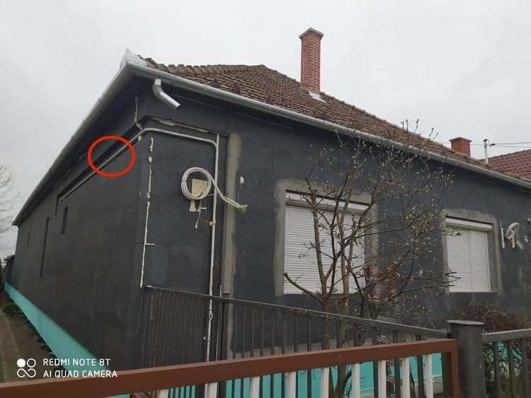

runner 125 #111275 üzenetére
Na megvan a gázterv:
A gázcső résznél
Pontosan idézve: Az épület hőszigetelésében, kiszellőztetett horonyban vezetve. -
