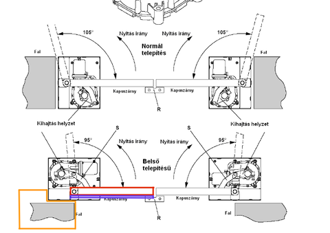

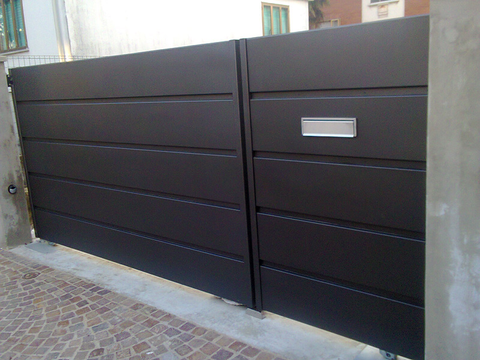

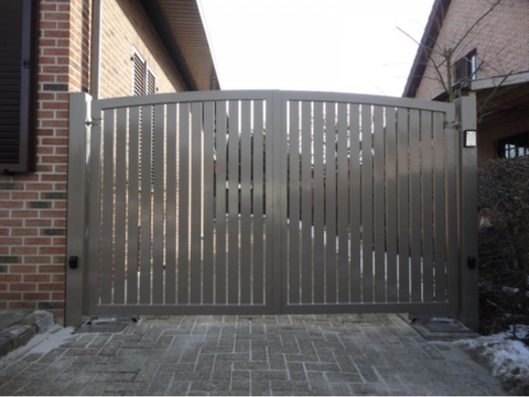

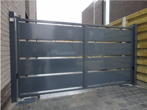

runner 125 #109328 üzenetére
Én is oszlopbelsőre tervezem mindenképp.
Nem tudom, hogy mekkora zártszelvényt szokás rakni, de számolj úgy, mint a tieddel, mivel ugyanazon anyagok lesznek(csak ugye a szín nem olyan lesz). Nem tudom, hogy az milyen vastag lehet összesen..
25-ös a léc, a zártszelvény mondjuk 30-as?
Akkor az 55 mm.
Ha 67-re nézzük a forgáspont közepét, mínusz ugye a 30 fele, mert ráül a kapu az alsó karra, akkor 52 marad, ebből lejön a maradék 15 meg a 25-ös léc, akkor kb. 1.2 cm marad rés. Anélkül, hogy ugye XPS-el meg kimarással vacakolnék.Az mondjuk teljesen jó. Csak ugye ez már lehet, hogy kicsi is, mert a forgás rádiusza miatt lehet letarolja így is a sarkot.
Találtam közben ilyen kapukat, és végre találtam besüllyesztett forgáspontot, meg amire én nem is gondoltam, hogy a kapu tetején van a forgáspont.
Felső forgáspont, ez is ötletes. Csak ugye itt megint marad a rés, és nincs meg a térbeli hatás, hogy az oszlop mögött eltűnik a kapuItt meg a beépített forgáspont.
Ez meg ahogy először terveztem, oszlop köz, de eltolva, és hátraültetni a kaput.
Belülről:Namindegy, elvileg utánanéznek a Rogernél, hogy tanítható-e, aztán utána meg kell számolni, hogy merre hány cm lóghat meg mekkora zártszelvény szokás ennek.
Amúgy oldalt nem gáz, ha párhuzamosan belátni, balra 30 cm múlva kerítés már derékszögben megy. Jobbra meg az előkert van semmi más.

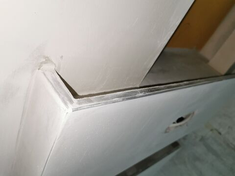

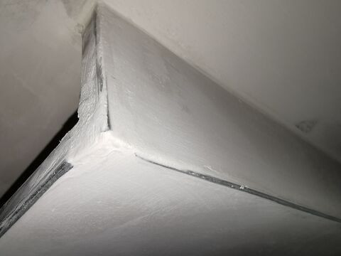

Exodion
lemmy71 #109326 üzenetére
Akkor aztmondod huzzam at megegyszer utannuk biztos ami biztos? Itt most ugye ket fuggetlen 20eve iparban levo festo is ugyanazt mondta. A nagyobb hibakat javitani egyertelmu, utanna fessem le egy reteg festekkel. Ha megszaradt, megfogom a kis lampam, a gletthez keverek a festekbol, ahol puklis onnan csiszolok ahol karc maradt oda huzok a festekes glettbol (ha megszaradt ujra csiszolom). Ha elegedett vagyok az eredmennyel 2. reteg festeket megkapja es kesz.
Vannak benne durvabb mellelepesek:
- nem glettelte be a feles elvedo perforalt reszet (oszinten csodalom hogy ottmaradt)
- nem csiszolt meg egy fuggoleges oldalt
- van egy 4-5mm homoru kitartasa a glettelesnek 40cm hosszon, azt ott ki kell huzza egyenesre
- egy ket helyen nagyobb, melyebb karcolas
- illetve van azthiszem 7 pukli (mint a gyurott textil)Igazabol ennyit talaltam de ehhez is kellett a korabban javasolt 20W -os LED reflektor
. Illetve hat ugye 1helyseg az kuka, semmi, teljesen vissza kellett szedni a beglettelt led alu profilt, azt holnap bevagom gerbe rendesen opal buraval egyutt aztan du. jon a kartonos hogy rendesen megcsinalja ott a kartont. Na ahhoz mar nem hivom vissza oket azt megglettelem en magam, nem nagy terulet 1.5x2.5m "tele" mennyezet.

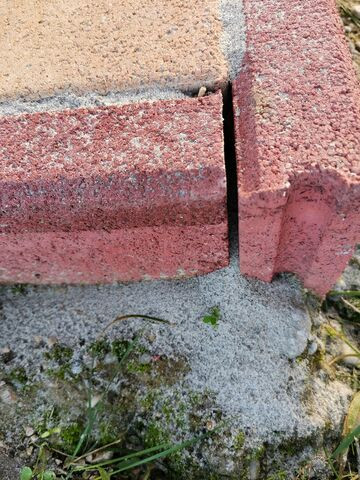

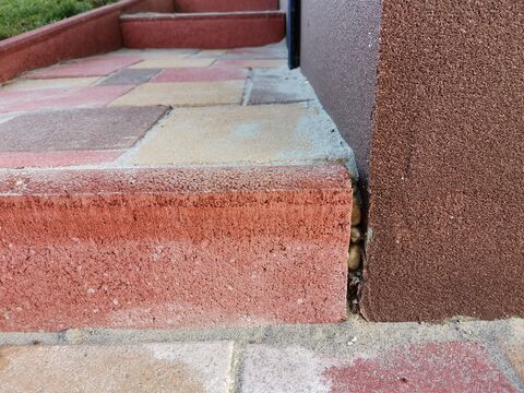

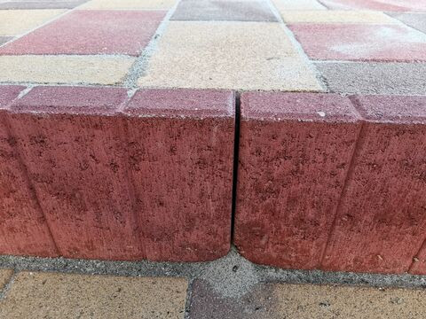

Motion_Blur
runner 125 #109339 üzenetére
Ez így igaz, sokat elmond hogy a besöprés is elmaradt.. mivel az előző tulaj már az építkezés utolsó fázisában tudta hogy el fogja adni a házát, jóvanazúgy lett belőle. Szal 2 év után most nekem kell befejezni.
runner 125
Motion_Blur #109334 üzenetére
Ez a kivitelező hanyagsága... nálam az összes ilyen illesztést a seprőhomok + cement + kicsi mészhidrát (és értelemszerűen víz) keverékével végig kikenték söprés előtt.
Fr3eWar
Én egy kis neutrális szilikont nyomtam be. Nálunk is 2-3 hete lett kész a térkövezés.

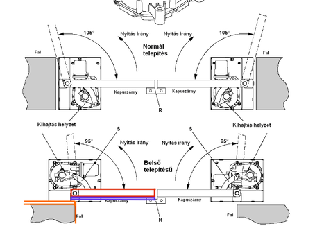

Atomgeszi #109294 üzenetére
Ok, most már ahogy beraktad a rajzot a 2. opciós beépítésről, lehet rakni 90 fokkal elforgatva is, kerítés mögé. Tehát a motor valószínű ugyanolyan "öntanuló" elven működik, mint a hagyományos nyitó kapumotorok. Végállástól, végállásig megy, és a végállások előtt kicsit megfékezi a kapuszárnyakat.
Az biztos, h én a rajzon lévő alsó beépítésben gondolkodnék, ha az a cél, h ne legyen nagy hézag / ne lehessen belátni szemből. Viszont ugye ettől még a kerítéseddel párhuzamosan mindkét irányba be fognak látni. A rajzon gyorsan felvázoltam egy opciót, esetleg ha a kerítés ezen részére raksz mondjuk 4-5cm-es XPS-t (elég csak a két olszopbelsőre, és az XPS vastagságát is nyilván úgy kell számolni, h figyelembe kell venni mekkora zártszelvényből lesz a kapud és a rákerülő alu pofilok milyen szélesek), akkor ez a távolság is leszűkül 1 néhány cm-re. Ami már tökéletes.
Itt egy dologra kell csupán figyelni, h a motor hozzáférhetősége, szerelhetősége miatt nem szabad rálógatni koppra a motor házára. Valamennyit nyilván el kell hagyni, h a motor fedele probléma esetén könnyen eltávolítható legyen.
Piros a zártszelvény, kék az alu profilod (ebben az esetben NE lógattasd túl a nyitószerkezet forgáspontján, nincs értelme, sőt, a rádiusz miatt minél "hamarabb" érjen véget a forgáspont tengelyvonala után a kapuszerkezet). Narancs az XPS szigetelés - falbelsőnél vasatagabb, h a keletkező rés le legyen szűkítve.
Remélem érthető, h mikre gondoltam.VAGY, még az alábbi építési opció működhet:
Itt a lényeg, h az egész oszlop felülnézetben egy L keresztmetszetben épülne meg, így gyakorlatilag közvetlenül ebbe a sarokba berakható a süllyesztett motor. Ezesetben nem kell trükközni az XPS borítással sem, h meddig érjen le, hisz kikerüli az egész nyitószerkezet fedelet. Illetve, nyilván a legfontosabb, h ebben a formában hiába maradna 4-5 cm résed ahol oldal irányba, a kerítéssel / kapuval páruhzamosan be lehetne látni, a kiugrás eltakarná.Szerintem ez a 2. beépítési opció a legkönnyebben kivitelezhető és a legesztétikusabb.
Egyébként megjegyzem, a mi kapunkra sem merőleges a bejáró. Az egyik szárnyunk emiatt csak 60-70 fok körül nyílik, a másik viszont tuti nyílik 110 fokot és [ilyen] "Titan" nevű, legerősebb kivitelű 600-as, hagyományos nyíló olasz motorokkal van szerelve...

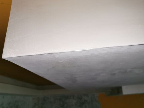

Morris
Kizárt. Ahhoz hogy olyan legyen amiről itt beszéltek, legalább 3 glett/csiszolás duó kell. És nem lennék meglepve ha még azután is találnék hibát lámpával.
Hidd el tudom miről beszélek. Éppen csak papírom nincs ezekről a skillekről. Apám mellett tanultam évekig.
Minden arc nélkül, elég jól glettelek. -
lemmy71
Exodion #109310 üzenetére
Nagy így már jobban kivehető, ha egy kicsit poros a fal akkor a fénykép nagyot csal
Látok benne hibákat de javítható, az hogy az élekről lecsiszolta glettet hát az megesik de az sem annyira vészes, az sem jó ha nagyon sok a glett az élvédőn, mert ha valamit nekiütsz akkor nagyon csúnyán sérül. Ezt az egész munkát egy sor glett már gyönyörűen elviszi

Exodion
Because #109322 üzenetére
Hat, lehivtam a hazfelugyelo ferjet, o is festo mondom nezze mar meg es mondja el az oszinte velemenyet. Annyira nem tartja rossznak, van meg par dolog amit bejeloltunk ceruzaval hogy ki kell javitani (gorbe az elvedo, nincs megcsiszolva, nincs glettelve?!?!?!) holnap.
Egyszer lefestem, az kihozza az osszes hibat es lehet stekkelni(?) aztan ha onnan tetszik az eredmeny akkor 2. reteg festek es ott a vege. Holnap meg jon vissza a kartonos normalisan megcsinalni a kivagast a led szalag profiljanak, nem 7cm hezagot hagyni a 4.5cm-es profilnak.Na majd meglatjuk mi sul ki belole... Haladnek mar az aljzatkiegyenlitovel is, az is szaradni fog majd tizen-x napig 20mm vastagon 1-2 helyen. Amugy azert hivtam festot glettelni mert nekem nem 1het lett volna hanem legalabb 3 munka mellett, gondoltam megsporolom eleg nekem a falakat glettelni. Hat... ja... ez van.

Exodion
Morris #109317 üzenetére
Nem feher lesz hanem szurkes (Dulux Ezust Jeg) a fuggoleges reszek, az alja pedig (Dulux Alabastrom Szelence). Nem szorozesnek csinaltam a kepet, csak valahogy le kellett kapni. Elso reteg festek utan ugyis stekkelni kell.
Az igazan fajo pont hogy a 28eFt -os RECESSED-8 sullyesztett led szalag profilnak reszelteka kartonossal meg egymasra mutogatnak hogy ki fizesse ki mert egyik se akarja.
Most megjeloltem egy jopar nagyobb hibat azt most javitgatjak szoval legalabb valamit elismer. -
Morris
Szerintem ezzel semmi gond nincs. Ha pepecs és hibátlan melót kell csinálni az jóval több idő és munka. Ergo drágább is.
Ha fehér lesz, akkor kb teljesen jó.
Ha súrló fényt fog kapni, akkor lehet glettelni 5x és 150-es papírral folyamatosan csiszolni fény mellett.Én adnék neki egy réteg festéket aztán majd látni, hogy mi lett belőle. Utána is lehet javítgatni.
Mi lesz ez, hogy tökéletesnek kell lennie?
Ha mennyezet, akkor kb senki nem fogja nézni. Csak az összképet.A tökéletes glettelést is lehet úgy fényképezni, hogy hiba legyen rajta.
