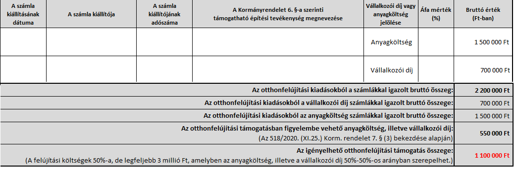

Így van! A MÁK honlapján van xls, amiben lehet számolgatni (és amit amúgy be kell nyújtani) és ott írja is, hogy mennyi a visszaigényelhető.
Kérelem benyújtásának nyomtatványai
direkt link a táblázathoz: Számlaösszesítő (Excel) -
