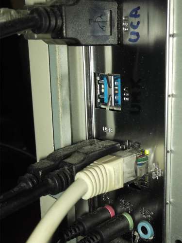

Még csak most jutottam odáig, hogy bemásszak az asztal alá, de tényleg kékek ezek az USB aljzatok. Eddig más volt beledugva, de akkor nem foglalom le őket, jó lesz USB 3-as eszközökhöz.
KÉP:
Valószínűleg egy ilyenre esik a választásom: Western Digital Elements Portable SE - 1TB – Ez USB-3-as, és megfizethető áron kínálják. Remélem, egy héten belül meg tudom rendelni.

igen, pont azt néztem én is, rákeresve a spec-jében, de ha ő azt mondja nincs, akkor mondom biztos...
, viszont tényleg van 2 db usb 3 rajta, azok belső pereme kék, onnan lehet tudni, persze, h beleillik pendrive, mert usb 2 és 3 "A" (A Female) típusú aljzat megegyezik, csak másik vége tér el, illetve abban is csak a B és microB , itt egy jó leírás. Tehát, akkor nálad is adott és külső vinyóba is usb3-asat célszerű venned.

De ahogy most nézem az alaplapom speckót, állítólag van rajta 2 db USB3-as csati, csak én nem találom. Talán az a kettő különálló lenne, ami a hálózati csatlakozó mellett van közvetlenül (elég xar a kép). Viszont simán beleillik a USB2-es pendrive, tehát nem értem. Akkor az most kettes, vagy hármas. És honnan lehet megtudni?
