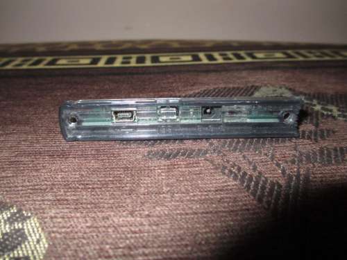

Ha megnézed a képeket róla, van egy sima táb dugalj rajta, én arra gondoltam, nem az usb dugaljakra.

Mért adtak volna, Y kábel kiegészítő táp vonala látja el ugyanezen feladatot (az is 5V), ha külön usb tápkábelt dugsz be, az is ugyanaz, nem (tápegység, v mire gondolsz 3,5"-eknél van, 2,5"-nél max +1 kiegészítő usb táp, amit akár lehet aktív tápos (hálózati tápadapteres) usb hubba is dugni)
Sima szimpla usb DC tápkábelt meg pár-néhány szász forintért vehetsz hozzá, ha annyira kell. Mivel sokaknak kényelmetlen volt 2,5"-nél 2 db kábelt használni, sima esata+usb táphoz hasonlóan, részben ezért lett Y kábeles megoldás, utóbbinál meg esatap, ami így kényelmesebb, praktikusabb. Vmint nem muszáj mind2 vonalát bedugni, ha fő vonalon elindul, felpörög rendesen.

Megjött az ICY box 2,5-ös külső házam, usb 2.0, sata belső.
Van rajta 5 voltos tápcsatlakozó, de tápot nem adtak vele, csak az Y kábelt. Ezek szerint menne tápegységgel is? Ebben az esetben egy usb felszabadulna? -

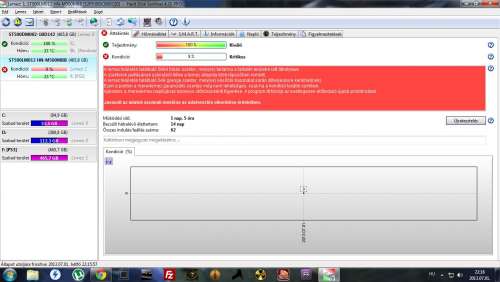

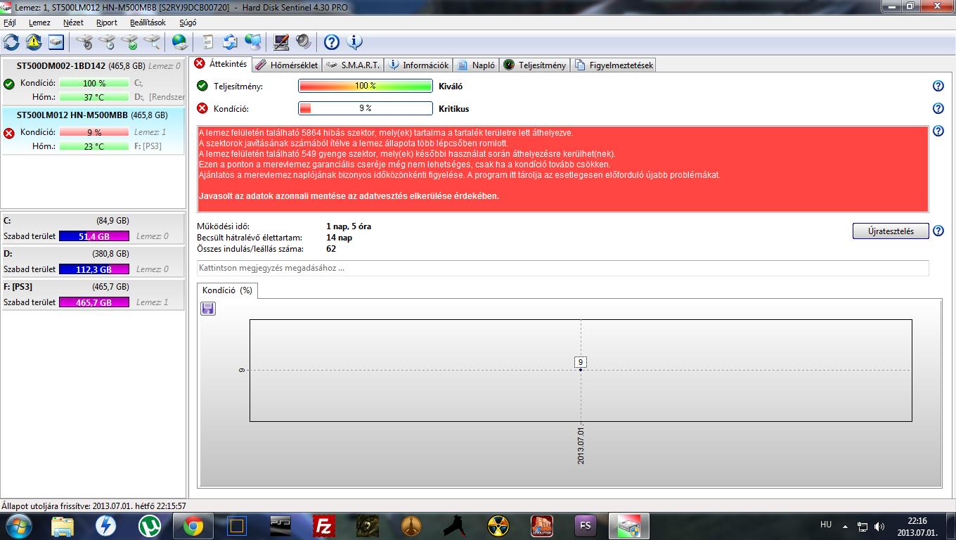

Na ekkor letöltöttem a hdd sentinel progit és akkor irta-jelezte hogy a külső hdd döglődi:10-12 napot írt hogy kampec és talán kicsit tovább bírta de tényleg bedöglött. -

Tudnál betenni Sentinel screenshotot főablakról, smart-ról? Bár, ha csak pár napot jelez, akkor vinyó döglődik, másik rackbe se érdemes már átteni, kattogás se jó jel, ez vsz kuka...

A hdd sentinel már akkor jelezte hogy pár nap és vége vagyis kritikus és hogy mentsem az adatokat!
Gyakorlatilag az a baja hogy mikor bekapcsolom elkezd kattogni egy darabig és kész ennyi,a pc sem látja!

Van rajta ötezer hibás szektor, kondi 9-es, gyakorlatilag használhatatlan.Nem akarlak elkeseríteni, de én nagyon megjártam az utóbbi időben a Samsung vinyókkal. Az első két hetes korában így járt, garanciában cserélték, de a postára ráfizettem vagy kétezret. Aztán futott tovább a cseredarab vagy ötszáz-nemtudomhány napot, majd az is végleg „ledobta a láncot”. Garanciaidő ugye kifutott, a bolt, ahol vettem, már nem is létezik.
Itt hever a szekrény aljában, mint veszélyes hulladék.

Ez úgy néz ki kuka, ha hinni lehet Sentinelnek, Smart is jó lett volna, de ez alapján is egyértelmű...esetleg fent linketl tesztek vmelyikét, v manuális másolást, írás-olvasást próbálgass, mert ilyenkor vinyó tönkremenetelének tipikus jele a belassulás.
Amúgy mi ez, Samsung M3 Portable 500 GB
Miután Seagate felvásárolta Samsungot, van amelyikbe átcímkézett samu vinyót (az a jobb), van, h sajátját teszi bele , notivinyóiba is van , ami nagyon jó, de akad sok olyan, ami újan néhány nap alatt leamortizálódik, mint én notimban lévő...
Szerintem vidd vissza gariba és, ha van rá mód esetleg másikra cseréltesd, pl. WD-re. -

Mit ír az első oldalon a Zöld sávban? pl. kezdjél nagyobb mennyiségű adatot másolni rá, ha az rendben lefut és nincs hiba, akkor lehet a SMART adatokat nem tudja rendesen olvasni. Persze érdemes lenne kicseréltetned a lemezt. Amit King Unique is ír, egy screenshot sokat segíthet. -
King Unique
KingBradley
#12711
Bővebben...milyen samsung pontosan (fizikai méret, típus), Sentinel Smart screenshot mit mutat
Sentinel ált. nem téved, de esetleg ezen teszteket lefuttathatod (regisztrált verzió kell), ha valóban hibás, egyértelmű, h visszaviszed gariba. -

Vettem 1 hete egy Samsung 500Gb külső HDD t.
Na már most, lehetséges az és ha igen miért (mert ugye sentinel szerint így van) hogy a kondíció 9!!! %...Ez egy vadi új cucc. Mi okozhatta ezt az amortizálást? Lehet valahogy javítani rajta otthoni körülmények között?
Vagy vigyem vissza és cseréltessem ki gar. szerint?
Válaszotok előre is köszönöm!
