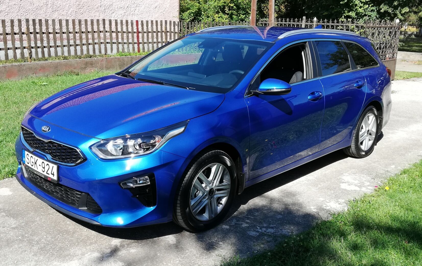

Sziasztok, tegnap sikerült megvennem életem első új autóját... Ceed 1.4 gold 1.4 t gdi. Egyenlőre imádom.. De azért kellett lelki erő megenni pláne ős suzukisként, de egyszerűen jobb vétel volt... Viszont olvasgattam a tgdi után de nem láttam tipushibat.. De mondjuk nem is régi cucc még.. Birtokol valaki 1.4 tgdit itt? Kíváncsi lennék 1-2 dologra.
