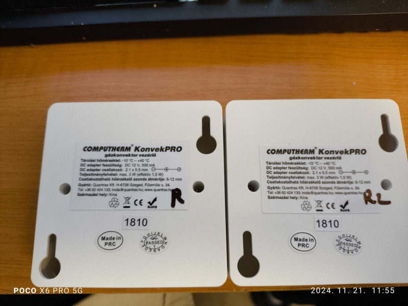

A kép:Ez a kettő romlott el
A negyedik:
Az előzőnél dobrepedés volt 2019-ben, menekülés is volt, akkor az EMOS GS819 szén-monoxid érzékelő életet mentett! Azóta csatlakozott hozzá egy Honeywell XC100D is.

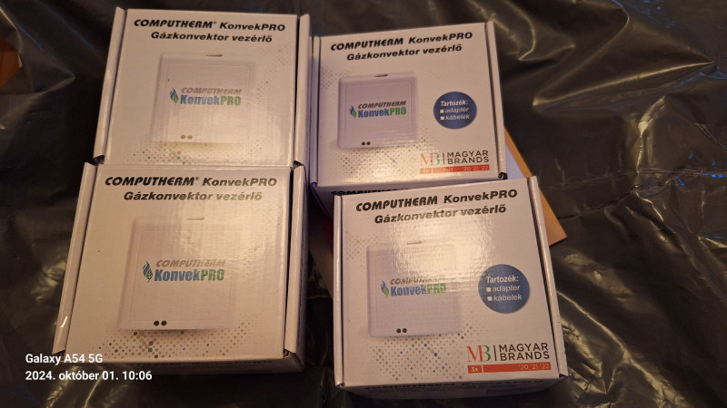

A héten az egyik KonvekPRO meghibásodott, nem fűtötte a szondát, tesztnél is a narancssárga led nem világított, tegnap megrendeltem, ma már meg is érkezett az új, be is szereltem, szállítással együtt volt 10306 Ft.
A rosszat megjelöltem.
A csavarok kábelek, adapter jók, de még a hibás KonvekPRO egységet sem dobom ki.
Így az ujból tartalékban vannak a jók, dobozban tartva;
