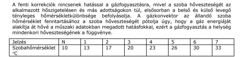

A Sit 630-nál ezek a fokozatok a következő képen néznek ki:
Ebből következik, hogy az adott fokozat hőmérsékletét beállítva tartja napszaktól függetlenül.
Van viszont két probléma is, az egyik hogy 3-4 °C fokonként lehet ugyanis pl.hogy 23°C után a 26 °C fok következik, másodjára pedig ami jó nappal az nem biztos, hogy éjjel is megfelelő lesz.
KonvekPRO nélkül, ezt csak manuális állítgatással tudjuk ilyen konvektorok esetében megoldani, de akkor is csak durva léptékben és nem finoman. Összehasonlításul KonvekPRO-nál 0.5 °C fok a minimális lépésről.

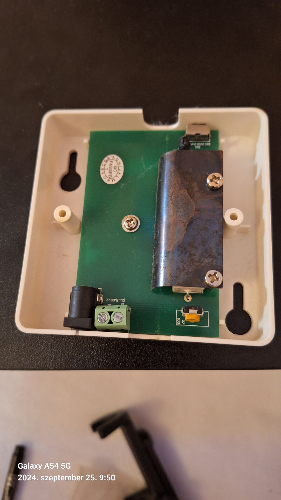

Nos becsapja. A szondát ugyanis be kell helyezni a konvekPRO-ba, ahol egy kockacukor ellenállás fűti vagy pont nem fűti, annak érdekében, hogy milyen hőmérsékletet állítottunk be NEM a Sit-en, hanem a KonvekPRO-hoz csatlakozó digitális termosztáton.
A SIGT 630-on beállítjuk a 6-os fokozatot. Eszerint 30 C fokot kellene tartania. De miként érjük el, hogy 30 C fokot érzékeljen, miközben 22 C-fok van beállítva a digitális termosztáton? Úgy, hogy a KonvekPRO, amikor érzi, hogy elértük a beállított hőmérsékletet, elkezdi fűteni a kapilláris csövet 30 C fokig. Ott is tartja, ameddig a digitális termosztát azt nem érzékeli, hogy csökkent a szoba vagy helyiség hőmérséklete. Amikor ezt érzékeli, akkor a szonda fűtését leállítja, így az elkezd lehűlni 30 C fok alá. Ilyenkor kapcsol be a konvektor!

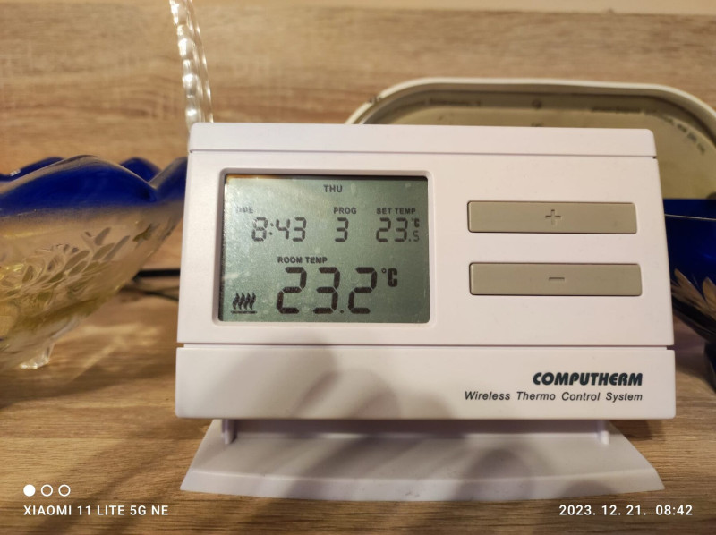

Amikor a digitális termosztát érzékeli, hogy elérte a szoba a kívánt hőmérsékletet, ismét elkezdi felfűteni a szondát.

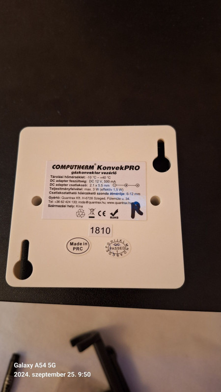

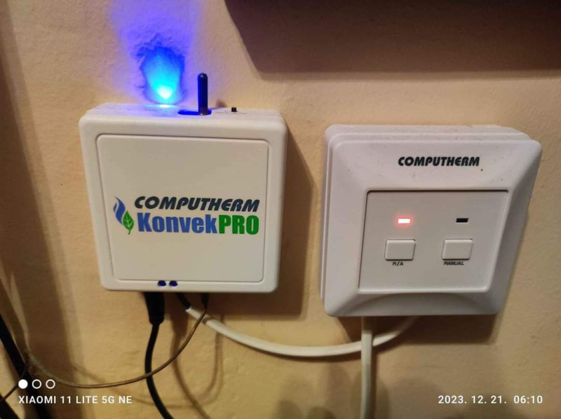

2022 decemberében szereltem fel a KonvekPRO-t.

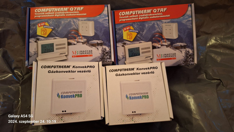

A gázkonvektoraim Sit 630-as korszerű vezérlővel vannak ellátva ( Vara-FÉG Basic 4.1.1 & 5.1.1) modern parapetes gázkonvektorok - melyek 2020 telén szereltettünk fel - , de lehet még ezen finomítani, és a mechanikus csőtermosztátos vezérlést fel lehet fejleszteni digitális, elektromos szobatermosztátos vezérlésűvé. Így lesz hibrid a fűtés, hiszen földgáz a tüzelőanyag, de elektromos rendszerrel van összeköttetésben. Ebben a videóban bemutatásra kerül lépésről lépésre, hogy mit és hogyan kell beszerelni. Az eszközök: A szett három részből áll: 1. Konvekpro gázkonvektor vezérlő 2. COMPUTHERM Q7RF (RX) vezeték nélküli (rádiófrekvenciás) vevőegység COMPUTHERM szobatermosztátokhoz 3. COMPUTHERM Q7RF vezeték nélküli (rádiófrekvenciás), programozható, digitális szobatermosztát

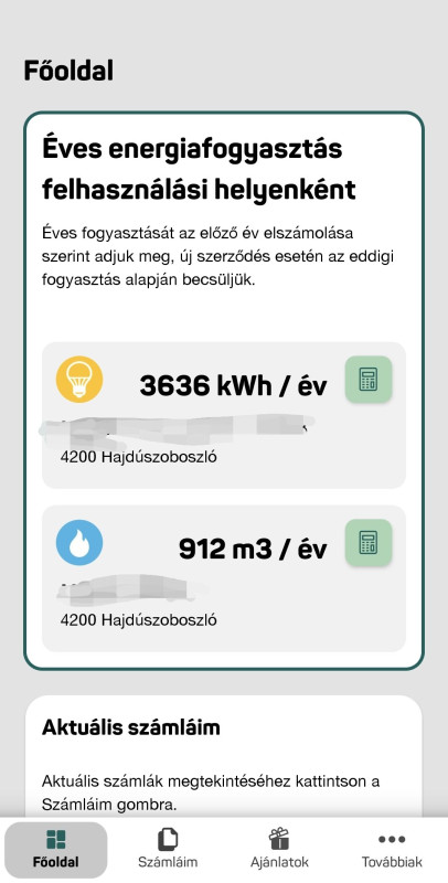

2019-ben még a régebbi konvektorok idején 1200 m3 volt az átlagos fogyasztásnak bejelentve. Mióta a KonvekPRO fel van szerelve:
Felszerelés előtt:

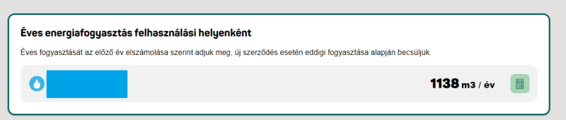

A szerződésben 1200 m3 volt megadva, viszont az még 2017-es adat volt, az új konvektorok 2020-ban lettek felszerelve teljesen újonnan vásárolva, 2022-ben 1138 m3/év volt.
Felszerelés után:

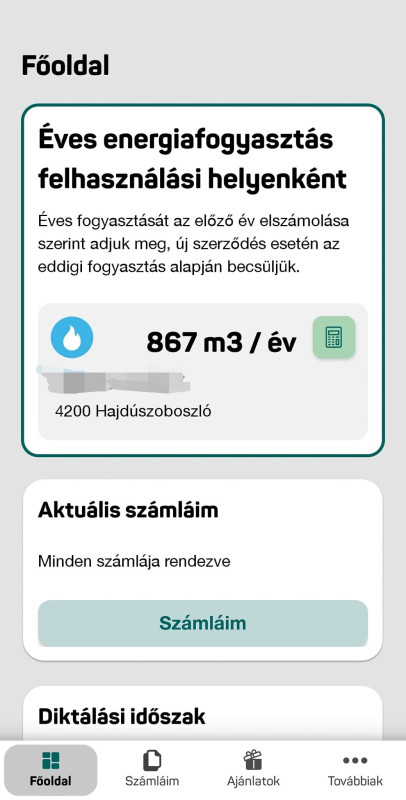

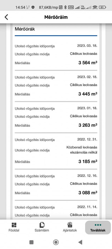

1 évvel a felszerelés után 867 m3/év:
A limit 1729 m³/ év lenne, 1200 m³-re volt a lakás 2019-ben szolgáltatóilag becsülve, a szigetelés után, új Sit 630-as vezérlőjű konvektorok kerültek felszerelésre 2020-ban, tavaly pedig KonvekPRO-val tovább korszerűsítettem, az eredmény magáért beszél:867 m³/év az átlagos gázfogyasztásom fűtési profillal! Ez az igazi rezsicsökkentés!

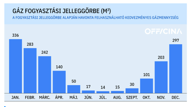

Közben folyamatosan változtatgattam, finomhangoltam. Az éjjeli egészséges 18-20 C fokos tartományt tartottam volt, hogy 18, volt, hogy 19, és volt, hogy 20 C fok volt.
A fogyasztási jelleggörbében mindig bőven benne maradtam:

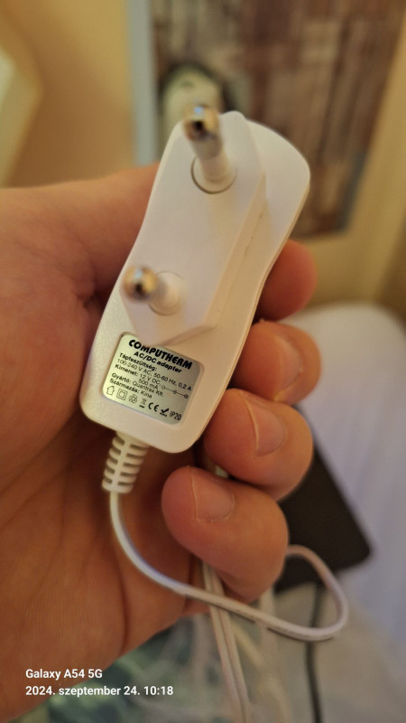

Ez idő alatt, elromlott az egyik adapter, garanciában cserélték. Tegnap meghibásodott az egyik KonvekPRO garanciális időn túl, rendeltem egy újat, a napokban érkezik.

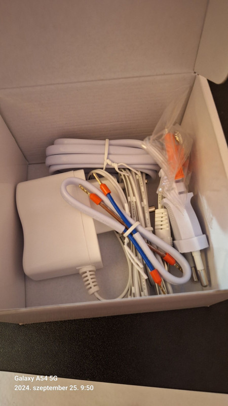

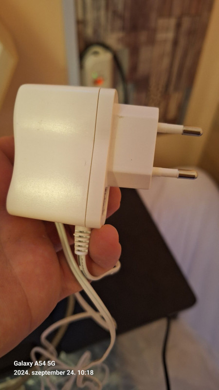

Az adapter, amiből már kettő ment tönkre. A harmadik az ellátja a konvekPRO egyikét árammal, a másikat a csere adapter oldja meg.
A megbízható adapter, lassan két éve.

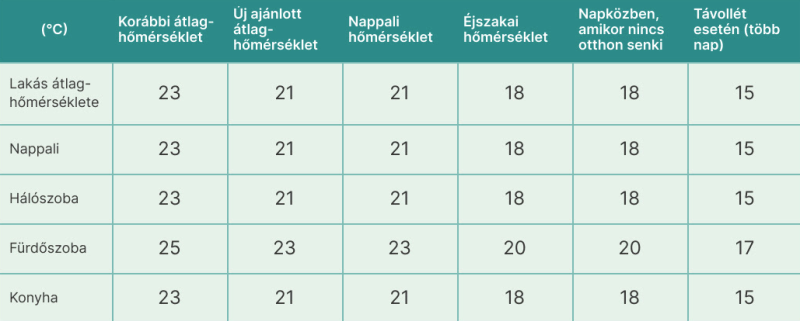

A Trió duplán:

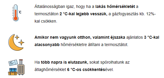

Az ajánlott hőfokok:
