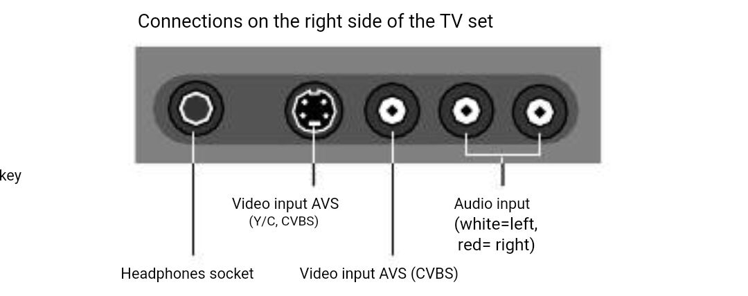

castiels #4211 üzenetére
Ha tv-n mind a 3 RCA kép és hang bemenet akkor már elviekben létrehozható a kapcsolat.
Az 1 képen levő nem jó mert AV-ből HDMi az útvonal. Látni is a képen a kimenetnél a HDMI szerepel.
Itt keresgéljél HDMI to AV, Azért a videó jelre kicsit komolyabb vastagabb kábelt kellene venni mert nem várhatsz el még így sem komoly képminőséget. VHS -SD

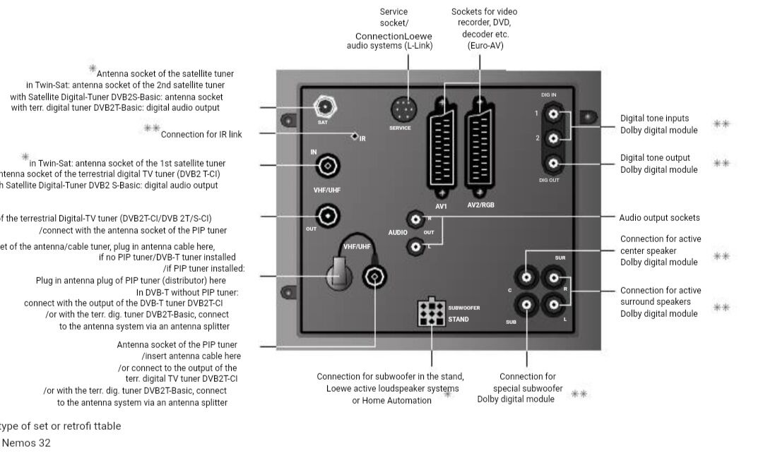

castiels #4207 üzenetére
Az utolsó hozzászólás alatt vagy jobbra fent találsz egy gombot Hozzászólok, ha új kérdést teszel felazon keresztül kell.
A HDMI digitális a Scart meg analóg kapcsolat.
Még ott a kérdés, hogy tud-e a TV ezen a Scar kapcsolaton képet és hangot fogadni ha találsz is átalakítót hozzá. Eléggé két rendszert szeretnél össze dugni és nem biztos, hogy rendesen működni fog. Ugye sok minden függ a TV mire képes-felbontás ,stb.
Azok az RCA bemenet meg hang nélkülna meg a minőség
Szerintem kellene egy HDM-s bemenetes
