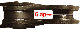

Nos, a vélemények megoszlanak a lánctisztítás terén, de szvsz. valóban talán az a leghatékonyabb, ha a láncot szétbontod egy láncbontóval és veszel a láncodhoz egy patentszemet -így a későbbiekben már rém egyszerűen szét tudod szedni kézzel is- majd 1-2dl brigéciollal töltött edényben ecset használatával, vagy üvegben felrázogatva kiáztatod belőle a szennyeződést.
Ezután lemosod meleg vízben a láncod és mehet vissza a helyére olajzás előtt vagy után.
Olajat meg bringaboltban simán kapsz.De csinálhatod a helyén is ecset + brigóval.

Nincs egyértelműen jó megoldás. Sokak szerint pl. nem szabad szétszedni és kimosni a láncot, mert azzal a csapokban lévő kenőanyagot is kimosod, oda pedig nem tudsz ismét bevinni úgy zsírt vagy olajat, hogy ne jöjjön ki másodpercek alatt. Ezért ezek az emberek csak letörlik a láncot, aztán megolajozzák és kalap. Bikemag Meghajtás topikjában is volt már erről számtalanszor szó, parttalan vita az egész. Szóval igazándiból ízlés kérdése ez a dolog is. Ha eleget bringázol, rájössz, melyiket érdemes neked használni. Ha meg nem bringázol eleget, akkor meg évente vagy kétévente 1 láncnál és/vagy fogsornál többet nem használsz el.
A gyorskioldó szem az egy patentszem, amit kézzel össze tudsz csúsztatni, s akkor oldalra kiold.

Hölgyek/Urak! Valamelyik weboldalon azt olvastam, hogy a lánckarbantartást sokszor helytelenül végzi el a kevés ismerettel rendelkező kerékpáros. Például kitértek arra a dologra, hogy egyáltalán szabad-e a bringán olajozni a láncot. Azt a problémát feszegették, hogy a felszerelt állapotban történő olajozásnál a láncszemek közé az olaj bemossa a szennyeződést is és jobban koptatja a szemeket, mint azelőtt. Tehát lényegében többet ártottunk, mint használtunk vele.
Azt tanácsolták, hogy a legjobb megoldás a láncot leszerelt állapotban kitisztítani oldószerbe történő áztatással és ezután leszerelt állapotban megolajozni. Az oldószeres áztatásnál egy kólás flakonba dobták amiben oldószer volt és jól osszerázták, ez kimosta a szennyeződést a láncszemek közül. Gondolom, ha valakinek van elég olaja itt is a legtutibb egy áztatás neki. Ezután felszerelni. Azt hiszem sem a váltó, sem az első hajtómű, sem a fogaskoszorú fogait nem érdemes megkenni, mert csak összeszedi a szennyeződést.
És akkor a kérdések:
1. Valóban javasoljátok ti is ezt a technikát
2. A láncszerelésnél valami gyorsoldó szemet említenek, amivel szét lehet szerelni. Kell ehhez valami spec. szerszám?
3. Milyen oldószerbe érdemes beáztatni a tisztításhoz?
4. Milyen olajba áztassam a kenéshez? -
