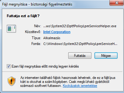

Sziasztok! Az eszközkezelőben minden okés, de közben ezzel az ablakkal találkozok, mikor elindítom a gépet. Mindig arra kattintotam, hogy "Futtatás", eltünt és a gép vigan megy tovább.

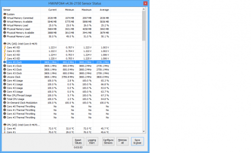

milyen proci, és mennyi megy max? tudsz róla lőni egy képet?
szerintem: pl 4670 : 4magon 3,6 3 magon 3,7 , 1és 2 magon 3,8,
ha sync all cores-ra teszed, akkor bármennyi mag használatakor 3,6 lesz , 1és 2 magnál is,
tehát azt érjük el, hogy addig se kapcsol fel ,ha nincs mind a 4 mag használatban . -
