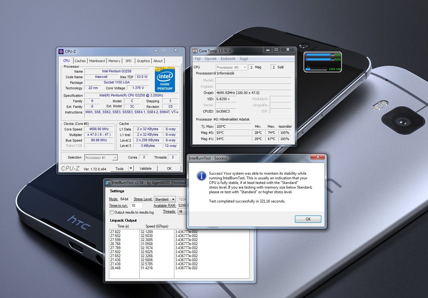

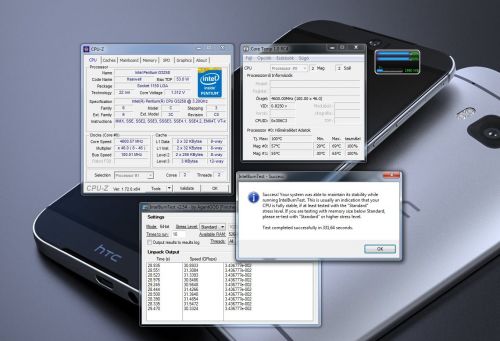

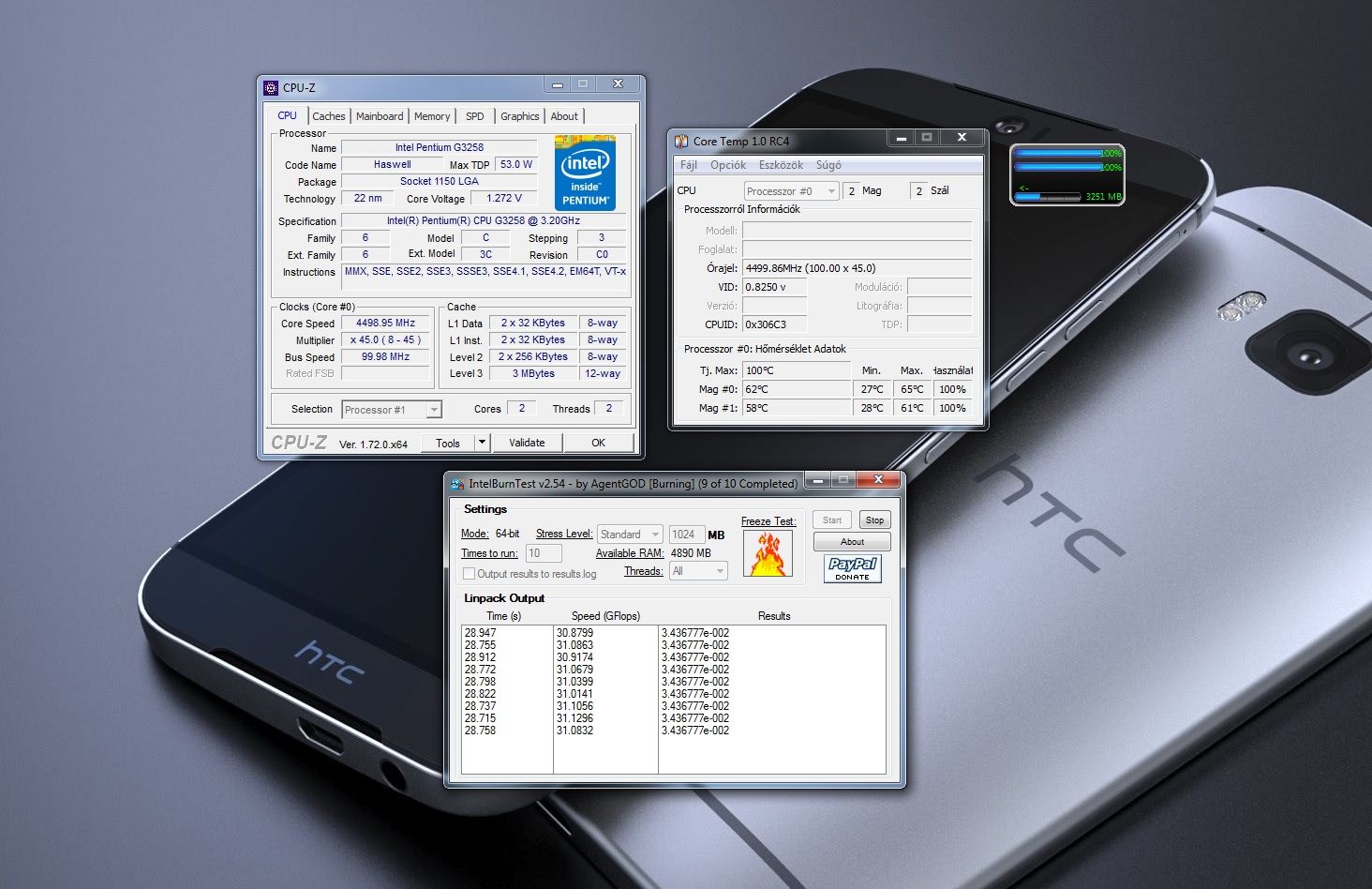

Harmadik neki futásra.
Ne kérdezzétek meg hogy miért,de felugrott 1.371-ről a képen látható feszre a printscreen-nél.
Előtte végig úgy ment.Nem tudom mi az a fesz amivel tesztelgették,de azt gondolom kezdek a határhoz érni látva hogyan emelkedik a hőfok.
Ami egyébként sztem még bírná a következő lépcsőig ami 4.8GHz lenne.VCCIN még mindig 1.96V,nem nyúltam hozzá.
akoska07 #25588 üzenetére
Annak tűnik.
Második neki futásra.
#25589 MK VII :
Nem igazán szórakozom a beállításokkal.
Miért ne osztanám meg mit állítgatok,sosem titkoltam.
Csak a Vcore és a VCCIN feszekkel próbálkozom.
A Vcore látható,a VCCIN 1.96V mindkét tesztnél.
Felette és alatta is fagy,vagy kékhalál van.Ramok 1600-on azt nem piszkálom amíg nem tudom kb mit tud a proci.
Alaplapom MSI Z97 Gaming 7,ha vki nem olvasta volna az adatlapomat.

Jó kis Pentium
4,5-öt általában szépen viszik. Nekem 4.6ghz-en már nem sikerült stabilizálnom. Bár lehet, hogy csak a nem teljes hozzáértésem a bűnös
Ha sikerül 4,6-ra belőnöd akkor kíváncsi lennék majd a beállításokra, ha megosztod.
Mivel hűtőd?Amiket linkeltél képen vizes hűtés?
4,5ghz-en ugyan úgy 65fok a max nekem is. -

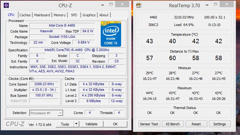

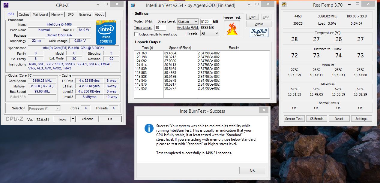

#59070464
■ BitFenix Phenom mATX
■ Scythe Gentle Typhoon 500RPM (1 db hátul, kifelé szív)
■ MSI B85M GAMING
■ Intel Core i5-4460 @ 0.880V
■ Thermalright HR-02 Macho (passzív)
■ Arctic MX-4Az IBT gyorsteszt szoba hőmérsékleten készült, bár most hűvösebb van. A ház oldalai természetesen nincsenek leszerelve (10x 5120MB stress level 51-52 fok).
Ha az IBT helyett egy 2160p-s videót játszok le (60-65%-os terhelés) 15 percen keresztül, akkor a maximális hőmérsékletek úgy 8 fokkal még ennél is alacsonyabbak (43-44 fok).

Nincs ventim.
#59070464
Ez az i5-4460 simán megy passzívan.
Holnap majd mesélek, delidre semmi szükség nem lesz és még alulfeszelés sem volt.

#59070464
Delidelve, nem a végletekig, hanem kényelmesen alulfeszelve egy i5-4460-t lehűt passzívan egy Thermalright HR-02 Macho? Közvetlen mögötte egy Scythe Gentle Typhoon szívja ki a levegőt, fix 500 RPM-en. GPU főtőtest nincs és nem lesz a gépben. Igen / van rá esély / esélytelen.

Kacérkodom az i3-4330 cseréjével. Alábbiak közül te melyiket vennéd? Esetleg mást? Alaplapom egy MSI B85M GAMING.
i5-4460 @ 3.40 GHz (IGP @ 1100 Mhz) 48k
i5-4590 @ 3.70 Ghz (IGP @ 1150 MHz) 55k
i5-4690 @ 3.90 Ghz (IGP @ 1200 Mhz) 58kHasználnám az IGP-t is (Dota2, madVR), nem tudom mennyi különbséget hoznak ezek az 50 MHz-ek. Gondolom semmit. 2160p .mkv-t bármelyik lejátsza CPU erőből (MPC-HC / madVR)? Mert akkor el is dőlt. Brutális az árkülönbség, szinte semmiért.

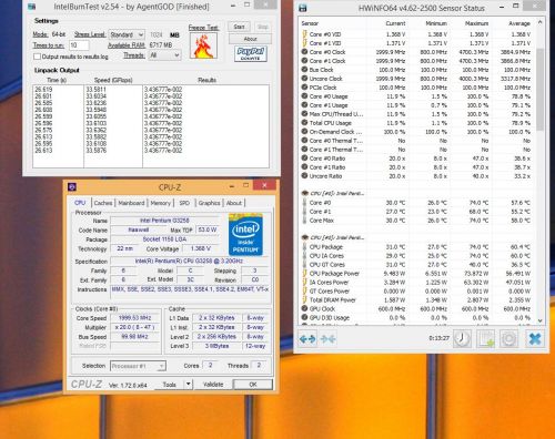

Valami most tűnt fel.
Nekem 179Gflops-t produkál a proci LinX 0.6.5 alatt.
Ugyanazzal a 4096MB-s beállítással, 4,5GHz-n, ahol te is tesztelted, neked 151Gflops jött ki. Elég nagy különbség.
LinX alatt végig 4,5GHz-n megy, vagy látsz 4,2 - 4,3GHz-t is? Nekem gyanús, hogy power limit vagy más miatt időnként visszalassítja magát a procid, és amiatt lassabb, lehet, hogy ezért jobbak a hőmérséklet értékeid.
Vagy a RAM-ok okozhatnak ekkora különbséget? (2400MHz-n mennek nálam).
