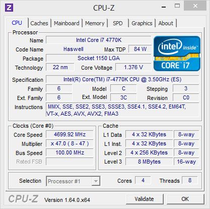

Rruuer #26391 üzenetére
Erre nem tudok mit mondani, te tudod. Én leirtam neked, hogy az kurva sok fesz lesz a CPUnak, hosszútávon annak már káros hatásai vannak, te dolgod hogy megfogadod-e.
Minden CPU egyedi darab, egyedi beállitásokat igényel, egyenként kell megnézni hogy bizonyos órajelhez mekkora feszültséget kér. Saját magadnak kell kitesztelni, hogy az emlitett órajelhez mennyi kell neki.
Nincs ilyen tuningolási recept / táblázat, amit az "interneten találsz" hogy x GHz-hez y feszültség kell és kész...
ERŐSEN ajánlom hogy felejtsd el ezt az 1,38V-ot... Állits be egy 4,5GHz-et és indulj mondjuk 1,28V-ról.
- csökkentsd a feszültséget ameddig stabil
- utána elkezdheted növelni az órajelet és vele a feszültséget kis lépcsőfokokban -
Rruuer
hali 4770K nakk mennyi lenne az ideális fesz olyan 4,6-4,7Ghz körül? reális az 1.4V amit olvasgattam?
