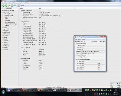

3ghz-en 39fokos (ami kb: 36-37fokos kupak hőmérsékletet jelent) mag hőmérsékletet elérni léghűtéssel terhelve az szinte lehetetlen, estleg egy 15-20fokos szobában majdnem tökéletes hőátaadás mellett egy batár nagy hűtéssel és egy nagyon jó ventivel lehet ezt elérni.
Ha megnézed az első képet látod, hogy a kupak csak 23fokos a 25fokos szobában, bámilyen jó egy hőtés (lehet vízhűtés is) a hőátadás nem tökéletes annak a procinak Idle-ben kellene lenni alaphangon vagy 35fokosnak (3-5fok a hőátadás miatt, a maradék 5-7fok a hőtermelés miatt), a magoknak meg nem 8-9fokkal kellene többnek lenni hanem 2-4 fokkal max. Számomra az is gyanús,hogy 1,25v-on 17w-ot fogyaszt a proci, meg terhelve is csak 76w-ot fogyaszt(feltehetően megemelt órajellel lett mérve), amikor a Kentsfieldek minimum 95w-os TDP-vel rendelkeznek. Tuti nem mér jól az everested.
A harmadik képen lévő hőfokok egy batár nagy hütővel jó ventikkel polírozva 1,2v-on még oké is, az összes mag egyforma hőmérsékletű és a kupak 2 fokkal hűvösebb a magoknál ahogy kell
, de a 87w itt sem stímmel, főleg, hogy ITB-vel volt terhelve.Kellene már egy infrás hőmérő itthonra.(tervezem is a vételét, csak egy komolyabb darab elég drágán kelleti magát

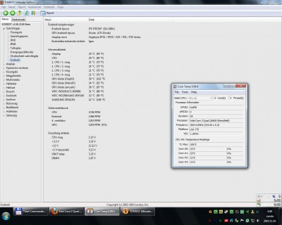

Amikor összeszereltem, akkor az everest 18 fokokat mutatott magonként, ami azért még a friss pasztához képest is túl kevésnek tűnik, szal vagy nem mindkettő maghőmérsékletet mér, vagy a coretemp a jó. 3 GHz fölé még csak egyszer próbáltam anno azt hiszem 3.2-n alapfeszen, el is indult még, de a winnél újraindult, úgyhogy visszavettem.
A memóriáim 800MHz-esek, én is 2.1V-ra emlékszem, csak azt nem tudtam, hogy alapbeállításon mennyin megy, de ezek szerint az everestnél a DIMM-nél ezt írja, szal 0.2-t mindenképpen adok neki akkor, és megnézem melyik időzítésnél marad még stabil.

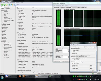

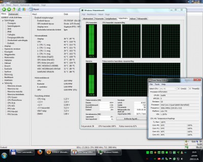

A képemen a DIMM 1.86V jelenti azt, amit max kap a ramom? Ergo adhatok neki még 0.2V-ot minimum, de lehet 0.3-at is és megpróbáljam 4-4-4-18-al, vagy stabil 5-5-5-15-el mindkét kitet?
Futtattam a primeot, ennél feljebb nem ment:
A procihűtőt is írtad, azt sztem auton hagytam, és már nem ártana újrapasztázni és letisztítani, de mint tudjuk lustaság fél egészség.
