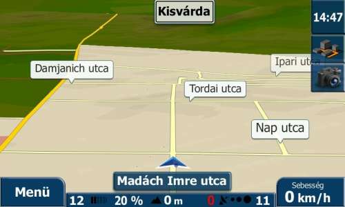

Navigálás közben szépen kiírja a házszámokat, de olyan apró számokkal, hogy nehezen olvasható.
Valamilyen sys bejegyzéssel lehet-e növelni a számok méretét?Köszi.
