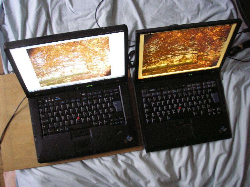

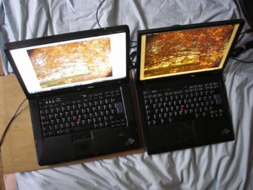

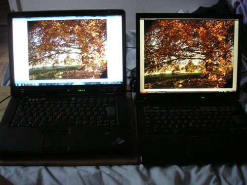

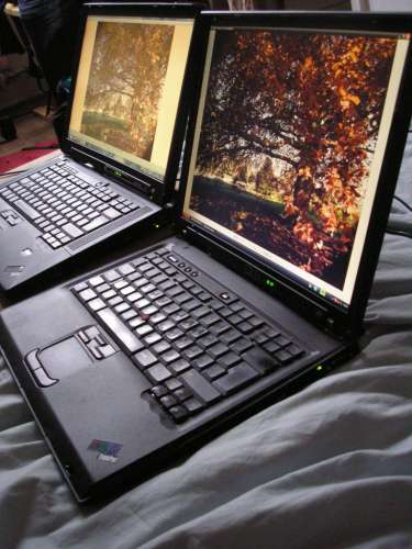

A színekről meg így nem tudok sokat mondani.
Ha megírod, pontosan mit szeretnél, hogyan fotózzam le, holnap vagy holnapután megcsinálhatom (bár előre szólok, hogy nagyon-nagyon "kocafotós" vagyok). De szerintem a színei eleve láthatóan fakóbbak az IPS paneleknél. (A 14" T60-am kijelzője viszont sokkal rosszabb nála színvisszaadásban, pedig mindkettő TN.)
Honnan tudom megállapítani, hogy a hirdetett példányban LG, vagy Samsung panel van?
Ugyanabban a hozzászólásomban az a rész, amit attiati-nak írtam, válasz a Te kérdésedre is.
Tim82
scarbantia #47957 üzenetére
Itt elvileg egy T61p-ből származó LG kijelzőről vannak fotóim a Z61p-mbe beszerelve; a thinkpads.com fórumán azt mondták, az LG panel minden téren veri a Samsung panelt (ezt a két féle panelt szerelték be különböző FRU-kkal Z61p-be, T61p-be, W500-ba). Remélem, segít.
