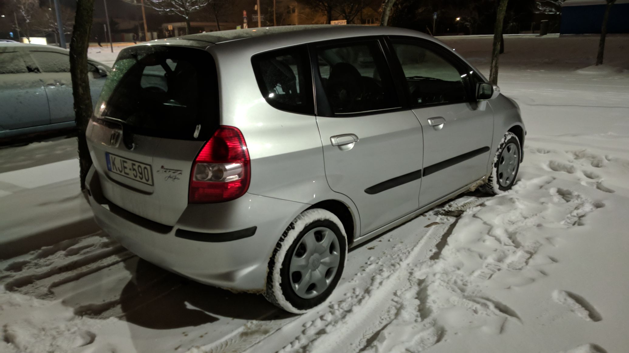

tboldi
gzbotii #52727 üzenetére
2002-től 2008-ig mind japán (J-vel kezdődik a VIN), 2009-től már van keveredés.
Az eddigi első és egyetlen Jazzem 2006-os, japán gyártású. Nem tudom, hogy milyen a többi.(#52724) martillo: Igazából nem egy nagy truváj, bár egy kis szerelési érzék nem árt hozzá. Pár tömítést is cserélni kell vele.
