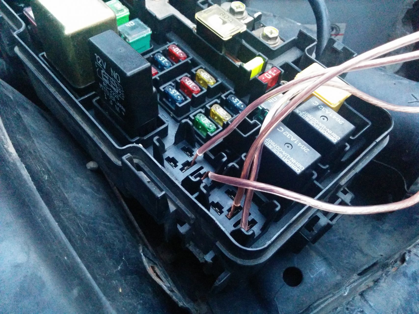

Végigmentem a szervízkönyvben javasolt lépéseken, az lett a vége, hogy cseréljem a motorháztető alatti biztosítékdobozt
Lepattintottam az aljáról a takarót, és érdekes látvány tárult elém. Lehúztam az egyik csatit, az is tele valami fehér cuccal, az aljzatról nem is beszélve... Mi a g**i lehet ez? -
LógaGéza
Elkezdtem megkeresni a klíma hibáját. Megpróbáltam kivillogtatni, nincs tárolt hiba. A ventit ha közvetlen kötöm áramra, akkor forog, a befújó venti is megy, a relék és a biztik jók, a kuplung behúz, ha közvetlen kap áramot. A kesztyűtartó fölött van gondolom a keringető motor, az is megy.
Viszont ha beindítom a motort, akkor a klímaventinek el kellene indulnia, és behúznia a kuplungnak, nem? Mert ez valahogy elmarad... -
