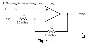

Ha a színuszt akarod mérni, minek kell a 2-es szorzó?
A lopást pedig arra értettem, hogy egy műveleti erősítő (kivétel a rail-to-rail kategória) nem képes a kimenetével a tápok szintjéig kilengeni, tehát lehet a kicsi amplitódójú jelek elvesznek ha csak a félhullámod van a kimeneten a nulla közelében.

Gondolom, hogy egy mérőerősítő kapcsolással egy egyszerű 3.3V-ot felező osztó közepéhez képest kellene mérni. Ahhoz lehet kellene valami kis táppal megelégedő opamp (pl. OP290), bár lehet, hogy ez túlzás.
Ha levonnám a szinusz minimumánál mért értéket, akkor elvileg megkapnám a szinusz amplitúdóját.
-nak a dupláját talán.

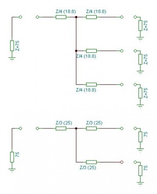

Szétszedni én se szedtem szét egyet sem, de annál többet raktam össze.
Az egyszerű rezisztív splitter konstrukciója a következő (hármas és kettős osztó):
A lényeg a "karakterisztikus" vonalimpedancia betartása az illesztés helyessége miatt. Természetesen minél többfelé osztom, annál kisebb jeleket kapok, de az illesztés biztosítva van. Fogalmam nincs ez hogy sikerülhet (
) a ferritgyűrűs konstrukcióval.
Az üresen maradt kimenetet kötelező lezárni a Z értékű terminállal, ellenkező esetben a többi vonal illesztését is elcseszi.
Bonyolultabb a helyzet ott, ahol különboző csillapításúak a kimenetek. Azt nem tudom hogy csinálják.A rezisztív változatot használtuk a kábeltévézés hőskorában, amikor egy kábelen közlekedett több csatorna az ~50-300MHz-es sávban.
Amikor a parabolaantenna jelét kellett osztani, ott már a microstrip-es konstrukciót használtuk, csak ott minden az 1GHz körül mozgott és a df/f arány kicsi volt. Ez a konstrukció egyszerű rajz volt, kizárólag a NYÁKvonalak hosszából/szélességéből hangolva. Esetleg majd előkaparok valahonnan egy rajzot kiváncsibbak számára. -
