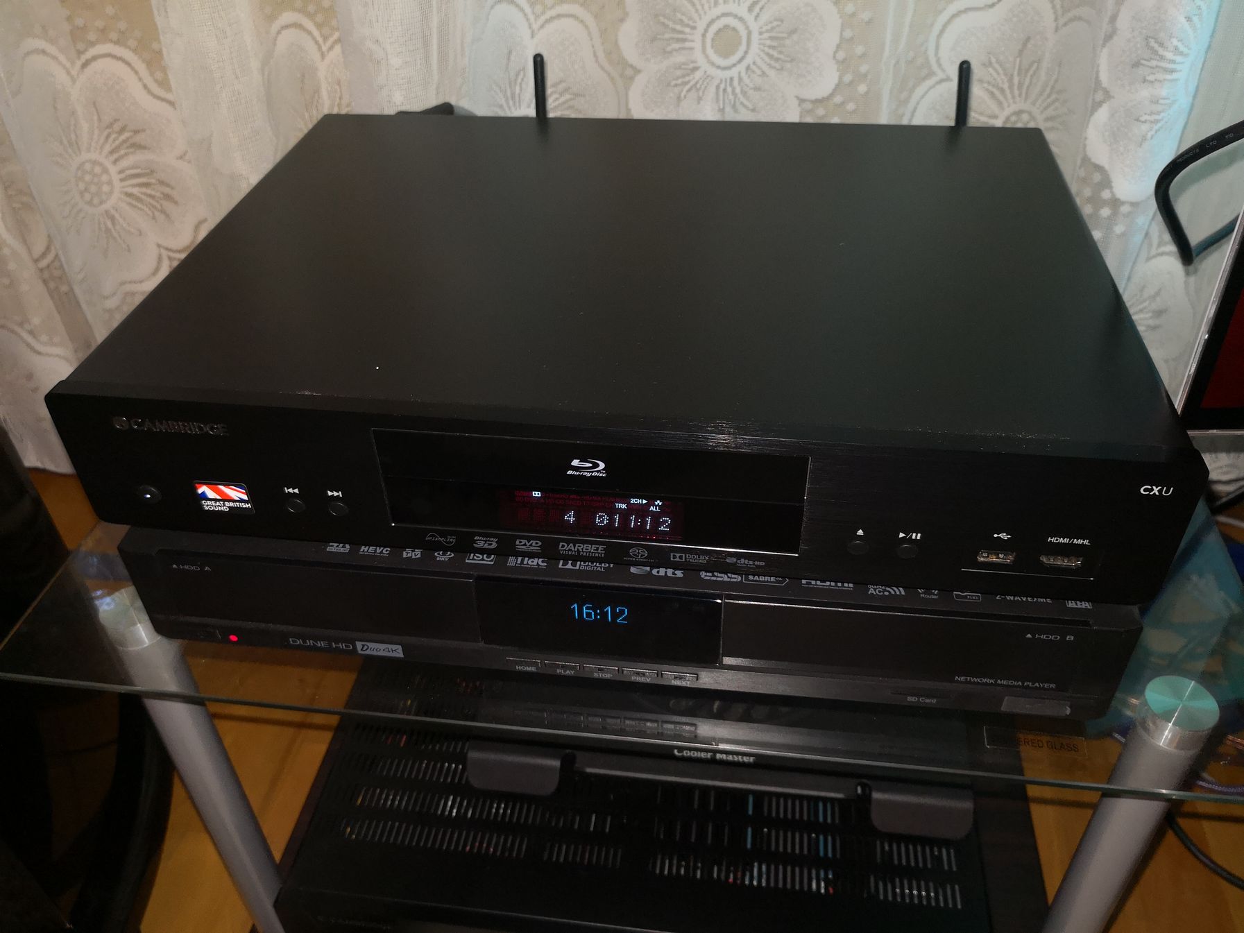

Hát uraim, tudom hogy a pokolba kivantok már, de hihetetlen mennyit számít egy jó minőségű player...
Ma hozzajutottam egy két blu-ray lemezhez, boltból, és hát azonnal beugrott mi az amit nagyon nagyon regen láttam
Filmelozetesek, és warning feliratok
Azt kell mondanom, ennek is vagy egy feelingje, akár a 'dohányzasnak a reggeli kávéval'.
A hangja a cxu dacjanak hihetetlenül részletes.
Talán az eddigi legjobb hang amit hallottam.
Lehet be is szerzek még néhány rca kábelt hogy kiprobaljam 'analógban' átvinni a hangot az avrre.
Már értem - amit eddig is tudtam - mi kerül ennyibe ha valaki minőséget akar.
Talán most érzem úgy hogy ez a player előhozza az oled képalkoto technológia 'igazi' tudását.
Olyan mintha tvt is cseréltem volna -

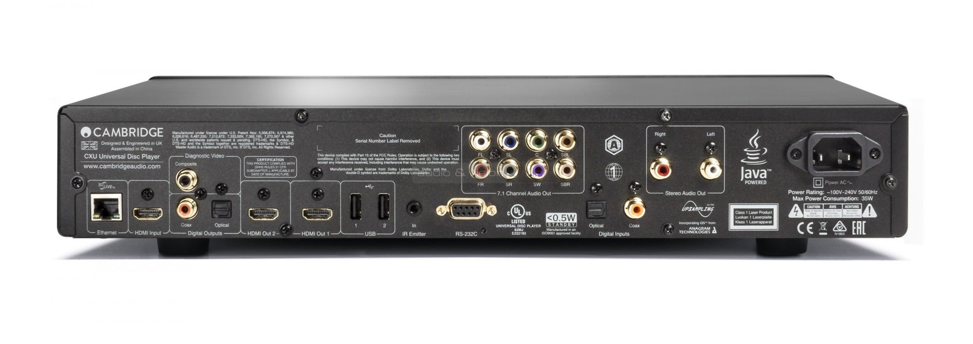

Urak, a cxu playeren van egy hdmi input aljzat.
Azt írja a használati hogy oda lehet csatlakoztatni a setup boxot.
Oda bármit köthetek ami hdmi? Pl dune?
Előre is köszönöm a választ
[kép] -
