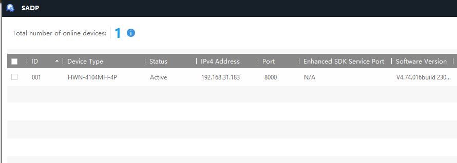

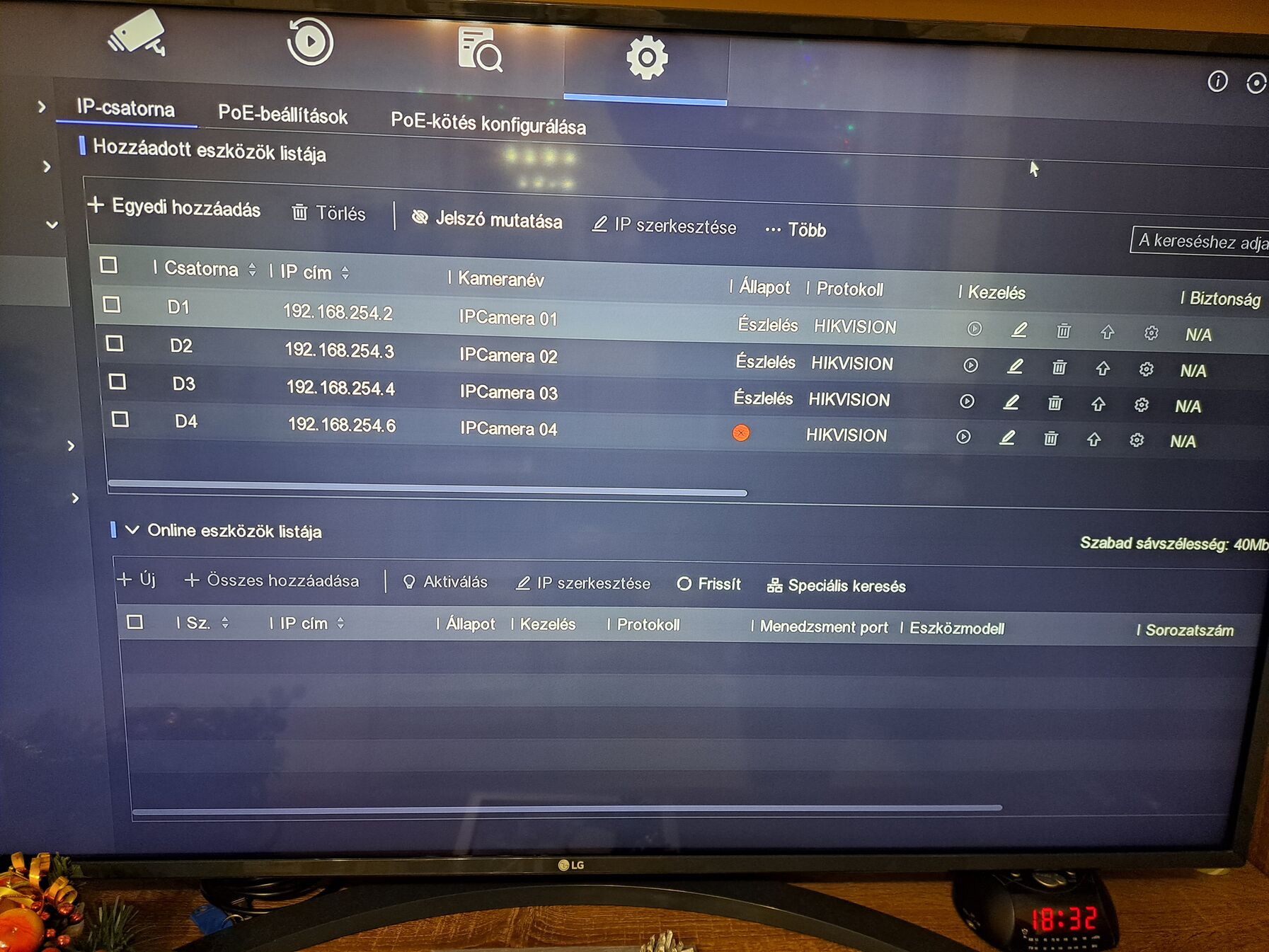

igen, és ebben a pillanatban sikerült működésre bírnom... regisztrációkor az eszközhiba okozója a jelszóban lévő kettős pont (nem hiba üzenettel jelezte hogy nem megengedett karakter hanem device error üzenet volt...). Regisztrálni viszont csak poe switchcsel sikerült... megkaptam az ip cimeket és minden happy
köszönöm a segítséget mindenkitől.

előre lépés, hoztam egy poe switchet ezen már látható a kamera amit aktiválni kellene, de aktiváláskor eszköz hibát ír (mind a 3 kameránál)

Az NVR-ben nincs valahol olyan funkció ahol automatikusan lehet inicializálni a kamerákat? Csak mert pl. a TP Link VIGI NVR1004H-4P-ben az első indításkor 1 gombnyomással lehet a HDD-t és az összes csatlakoztatott kamerát inicializálni. Gyakorlatilag 1 perc múlva már minden flottul működik is. Persze utána még kell egy kis finomhangolás, de az már más történet.

Szia, a kérdés jó. Elvileg két sor van : online kamerák és elérhető kamerák. Nálam csak a felső rész azaz elérhető kamerák vannak és aktiválási lehetőség az alsó azaz online kamera részben van, ha erre az aktiválásra gondoltál, ha nem akkor biztosan nem aktiváltam még...

Sziasztok, vettem egy hikvision nvr-t 3 hikvision kamerával. Mind 3 kamera poe táplálásból kapja az áramot az NVR töl. Amit kezdek feladni az a beállítás, kamera képek nem jelennek meg, "nincs hálozati videó" felirat jelenik meg. Beállításokban a pillanatnyi feszúltség is látható valamint 3 kameránál az "észlelés" felirat meg is jelenik, ip cimet is kaptak. Tehát nem tudom, hogy hol hiányzik egy kattintás hogy látható legyen minden. ( alkalmazásban az nvr aktiv de kamera kép ott sincs)
