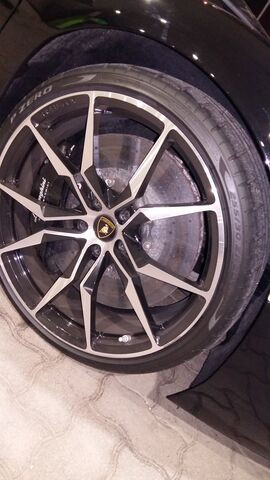

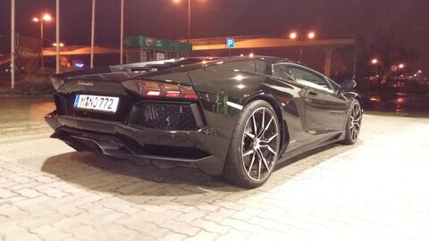

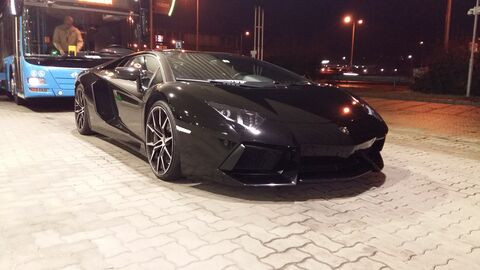

Tegnap este fotóztam az M1-M7 beveztőnél lévő MOL kúton. Szép példány, így ebben az állapotban, használtan, kb. 90 millió forintot ér.

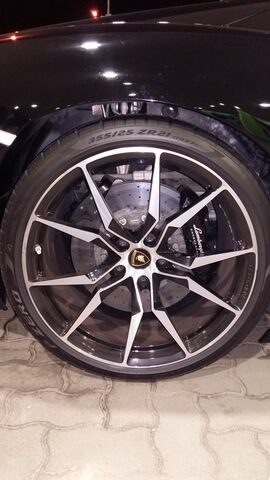

Kíváncsi voltam a kerekeire is, nem semmi méreteket találtam. Elöl is durva 255/30R20, de hátul brutális: 355/25R21
Nem csak a szélessége nagyobb, ami egy hátsó kerekes autónál nem is meglepő (hint: az Aventador összkerekes), de a felni mérete is különbözik, meg úgy en bloc az egész kerék nagyobb. Nem is kicsivel:
Fun fact: a kutas azt mondta, hogy Stohl Buci érkezett a kocsival, majd vett egy Finlandiát és taxival ment tovább.
A kocsit egyébként konkrétan majdnem a kút közepén hagyta ott, két kútoszlop között. A fény meg a kamerák alatt. Tény, én sem álltam volna félre a sötét parkolóba egy ilyennel... -
